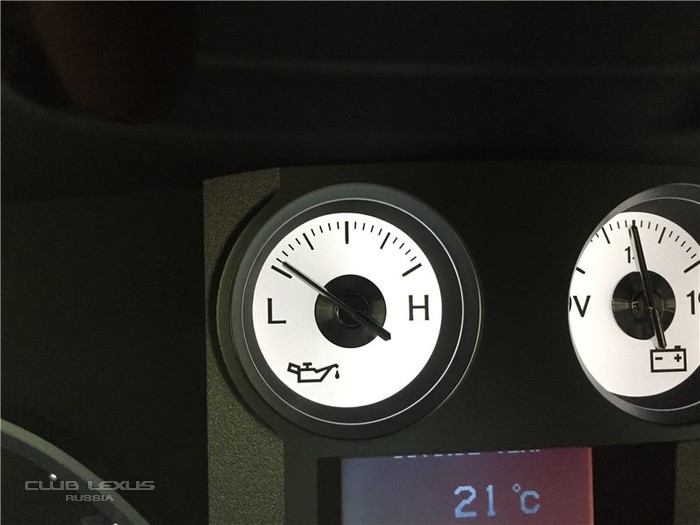

Давление масла в LX 570 допустимые пределы?
Давление падает до минимума после прогрева двигателя (на холодную доходит до первого жирного деления, затем снижается). Раньше всегда держалось первой жирной риски. Уровень масла в норме. Чек не загорается. Как думаете, что это может быть, стоит ли паниковать?

Я бы поменял на погуще и в соответствии с пробегом, и успокоился

Раньше это когда и при каких условиях, на каком масле?
Какое масло залито сейчас и какой пробег на масле сейчас?

Сейчас 137000 км пробег, масло 0w-20 Toyota. Раньше масло такое же было. На масле проехал 7000.

это экомасло не рассчитано работать в тяжелых условиях больше 5000км, к тяжелым приравнено движение в городе в том числе, а не только таскание прицепа как многие полагают!
проблема в том что и без того маловязкое энеросберегающее 20 масло сработавшись за 7000 км ещё больше потеряло вязкость! срочно необходимо выполнить замену и в дальнейшем 0-20 масла не эксплуатировать дольше 5000км или 200мч если есть городской режим.
Лучше в таком случае вообще перейти на более стойкое к нагрузкам но тоже энергосберегающее Тойота 0-30 А5 и контролировать давление, как только будет замечено падение давления, масло необходимо сменить раньше срока.
но на 0-30 Тойота это врятли потребуется раньше 10тык , это масло имеет довольно крепкую базу, в отличии от крекинга тойота 0-20

В общем всё закончилось кучей ошибок на панели приборов. По кодам похоже на растяжение цепи, рассинхрон. По факту - заменили масло на 5w-30 и сказали больше никогда не лить 0w-20...
