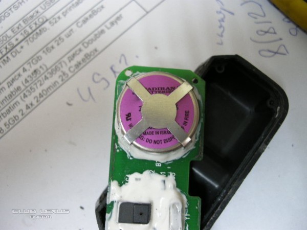

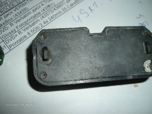

Прошло почти два года. Пропал сигнал с одного датчика, а т.к. это напрягает ( периодически пищит прибор) придётся разбирать и смотреть что там к чему. Вот инфа:
если как следует ковырнуть шильцем, то внутри увидим батарейку на 3.7 вольта, диаметром 24мм и высотой 5.5мм
TLH-2450/P

Аналогично уже делал, только мне любезные китайцы весь блок залили герметиком - часа два аккуратно выковыривал плату Evil or Very Mad
Поменял батарейку и снова в путь...
