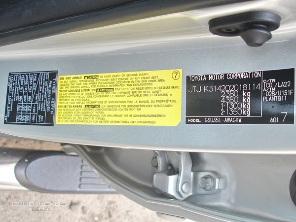

Здравствуйте
Мой товарищ приобрел этой весной RX350 2006 года, на пневме, без люка и монитора, вроде как еврик (покупали уже в Казастане)
Недавно он попросил заказать некоторые детали.
Попробовал я вбить его VIN на shop.ttva.ru/epc.php (написано, что "Каталог применим для автомобилей TOYOTA, выпущенных по МАРТ 2007
Обновление осуществляется в соответствии с графиком обновления каталога производителем") - выдает "НЕТ ДАННЫХ"
На japancats.ru такая же фигня, хотя в каталоге есть RX350...
Вот сам VIN - JTJHK314202018114
И на всякий случай фотка VIN'а:
Помогите расшифровать VIN от RX350
Почему VIN не пробивается?
В чем может быть прикол?
Кстати, у местных дилеров тоже VIN не пробился... Confused

наклейка с вином очень на лажу смахивает..... Shocked
совершенно не соответствует стандартам производителя..... Confused Confused Confused

Дима, прямо сейчас сфотать не могу, но наклейка с вином имеет стандартный вид (совершенно другой !!!) и сам вин должен соответствовать стандартам производителя (см. базу данных, я публиковал расшифровки.
Это фотка наклейки с вином (твоего поста) 100% лажа !
Во, посмотри на этом (первом попавшимся) линке
my.autorevo.com...x?IID=137902&PID=6288179
или
То что сделанго в Канаде - это фигня только "2" вместо "J" Wink
Удачи всем.

Спасибо, Александр, за фото наклеек.
В обшем, даже и не знаю, что сказать...
Сегодня поехал менять масло на этом Рексе - на табло чуть больше 10 000 км, т.е. это первая замена масла.
Но как выяснилось на сервисе - до нас уже кто-то менял масло, причем до нас уже поставили масляный фильтр FRAM Shocked
Начал я дальше разглядывать этот Рекс - тормозные диски имеют ощутимую кромку по краям, т.е. там, где прижимаются колодки, есть выработка... есть подозрение, что машина прошла не 10 000км, а как минимум 50 000...
По поводу пробега на табло: Я знаю, что на BMW даже если смотают показания одометра, все равно можно узнать настоящий пробег, подключив комп - есть ли такое на Лексусах?
Начал дальше смотреть - заметил, что лобовое не родное, хоть и тойотовское. Видно, что его меняли (покоцали немного обивку стоек внутри салона), и на самом стекле есть наклейка с парт-номером Тойоты, на родном вряд ли была бы наклейка...
И еще заметил, что VIN, который под лобовым стеклом, прекреплен на клепки - это у всех так или нет? Фотки выложу завтра - фотик забыл в машине.
Если клепок быть не должно, то есть подозрение, что лобовик снимали ради того, чтобы наклепать левый VIN и возможно повредили стекло, поэтому поставили другое...
Кстати, еще вопрос: по маркировке стекол дверей можно ли узнать год/месяц авто?
Поговорил с местными знакомыми, которые гоняют Лексусы со Штатов - говорят, что это "классический" случай, называется "машина из Прибалтики". Предполагают, что ее угнали в Германии, затем в Прибалтике наклеили новые наклейки и своим ходом догнали до Алматы...
Теперь вот думаю: говорить обо всем этом своему товарищу (владельцу машины) или нет? Confused
У меня без проблем. Выпуск - февраль с.г.
У меня такая же наклейка, как на фотке, так что - все теперь лажовые, что ли?! Evil or Very Mad Very Happy

Посмотрел у соседа (неделю назад купил) - все то же самое!

зы.. посторюсь - вин пробивается нормально!

Какой вин пробивается нормально, твой или DmitryZ ??? Confused Confused Confused
Вин DmitryZ = JTJHK314202018114 не может пробиваться нормально !!!
Он по сути своей неверен ! Twisted Evil
Это не VIN, а просто 17 цифр и букв КОСЯЩИХ под VIN !!!
Вот для примера ответ карфакса:
Sorry, but the VIN you entered is incorrect.
Please check the Vehicle Identification Number (VIN) you entered, JTJHK314202018114, for accuracy and try again below.
Структура вина неизменна и приведена для 2006 в базе данных :
club-lexus.ru/forum/viewattach.php?p=128851
А по форме и исполнению наклейки - это стандарт и не может Тойота выпускать наклейки вида приведенного в посте DmtryZ-а.
С линии не могут выходить машины без штрих-кода и полного соответствия стандарту опознавательной наклейки. Такую машину будет невозможно официально ввезти в любую страну (США, или в Европе).
Если у вас ВСЕ наклейки такие - то уж значит все ПИЖ.... и можно только ОХ...ЕТЬ. !!! Evil or Very Mad Evil or Very Mad Evil or Very Mad
Интересная, конечно ситуация...
С одной стороны логика AlexDek'a мне ясна и я с ней согласен, но с другой стороны, как могло так получиться, что у не только у меня, а и у тезки с Барнаула такая же "левая" наклейка?
P.S. Еще один вопрос: машину брали с пробегом 3000км (во всяком случае на одометре так было), стояла резина Nokian WR 235/60/18 (всесезонка) - это резина идет с завода на новом RX350 или это уже докупил кто-то до нас и поставил?

РэКС твой краденный 99%, а поставки в Казахстан идут через логистический центр на УРАЛе, резина на модели 2006г Лехусах RX производитель DUNLOP Wink

Про Нокию с завода - впервые слышу........ Shocked Shocked Shocked
Мой. А у тезки вин действительно не пробивается... в салоне попросил... Sad у нас неофициалы но фирма широко известная... официально торгуют мицубисями,хундаями и тазами,неофициально - тойотами лексусами,ниссаниами и инфинитями. Хотя гаринтия-фигантия -все есть.
Именно, что все... в автосалон прокатился,поглазел... Shocked
И,опять же не только у меня...
Он самый. Smile
