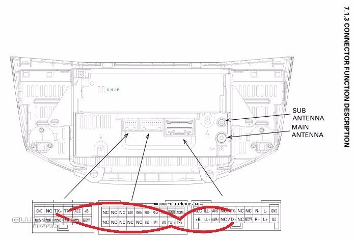

разобрал магнитолу, проследил дорожки. Обнаружил, что дорожки запараллелины как на фото Потолочный штатный DVD ( проблемы, вопросы....)
И в схеме есть еще такие детали с обозначениями R703, R704, R705. Рискну предположить, что R-резистор. На R703, R704 нанесена маркировка 101, думаю как то связано с двоичной системой.
PS В схемам и радиодеталях я не силен, так что прощу прощения за возможный бред Smile
