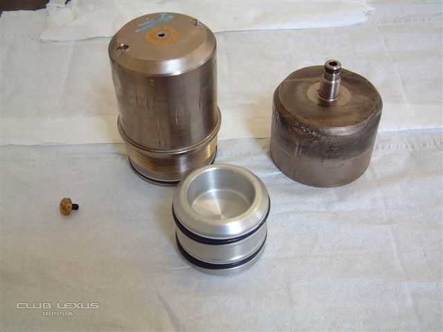

скорее всего надо менять гидроаккумулятор, или как он правильно называется, не помню, такая круглая хрень в блоке тормозов под капотом, похожа на масляный фильтр, когда эта хрень перестает держать давление, а давление в ней охрененное когда она новая, то насос начинает часто закачивать в него тормозуху, ну и соответственно начинаешь обращать внимание на этот звук.
Суть в том что с завода там закачано большое давление и когда насос закачал туда тормозуху она начинает работать сама под давлением открывается клапан и срабатывает АБС, по моему так.

Еще нашел похожую тему тут и на дроме
Это он?
Вопрос про звук в салоне от насоса тормозного усилителя.
В разборе он выглядит так (взято отсюда)
