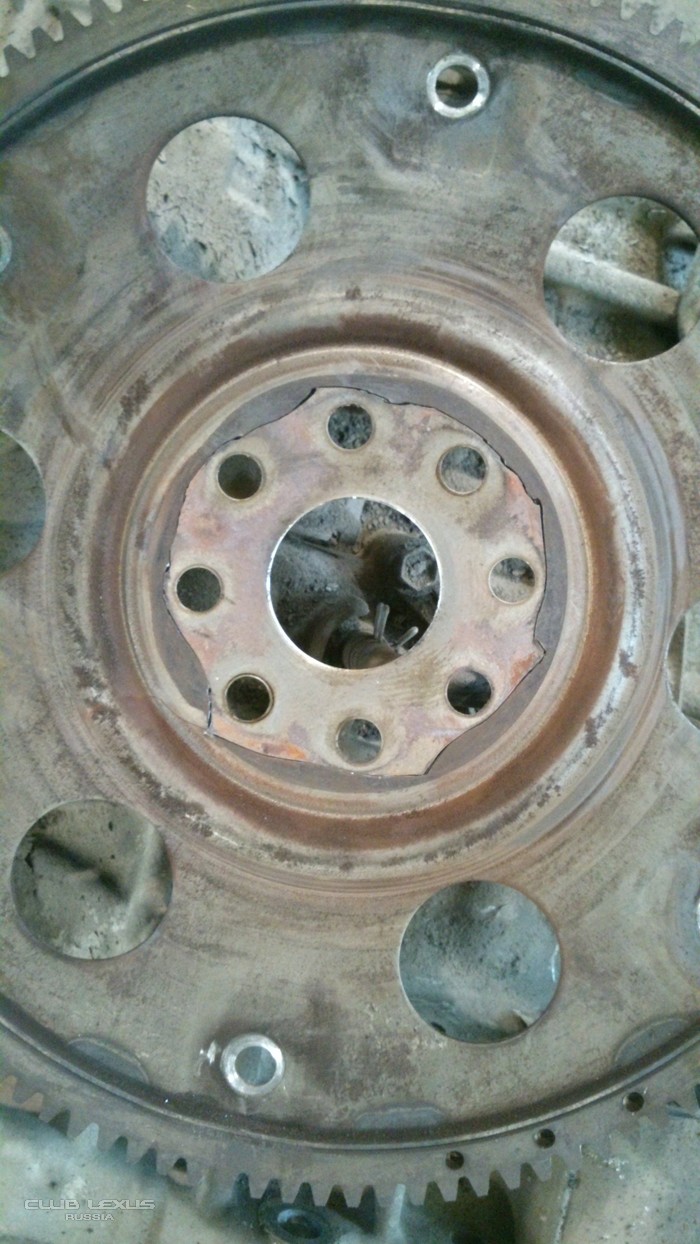

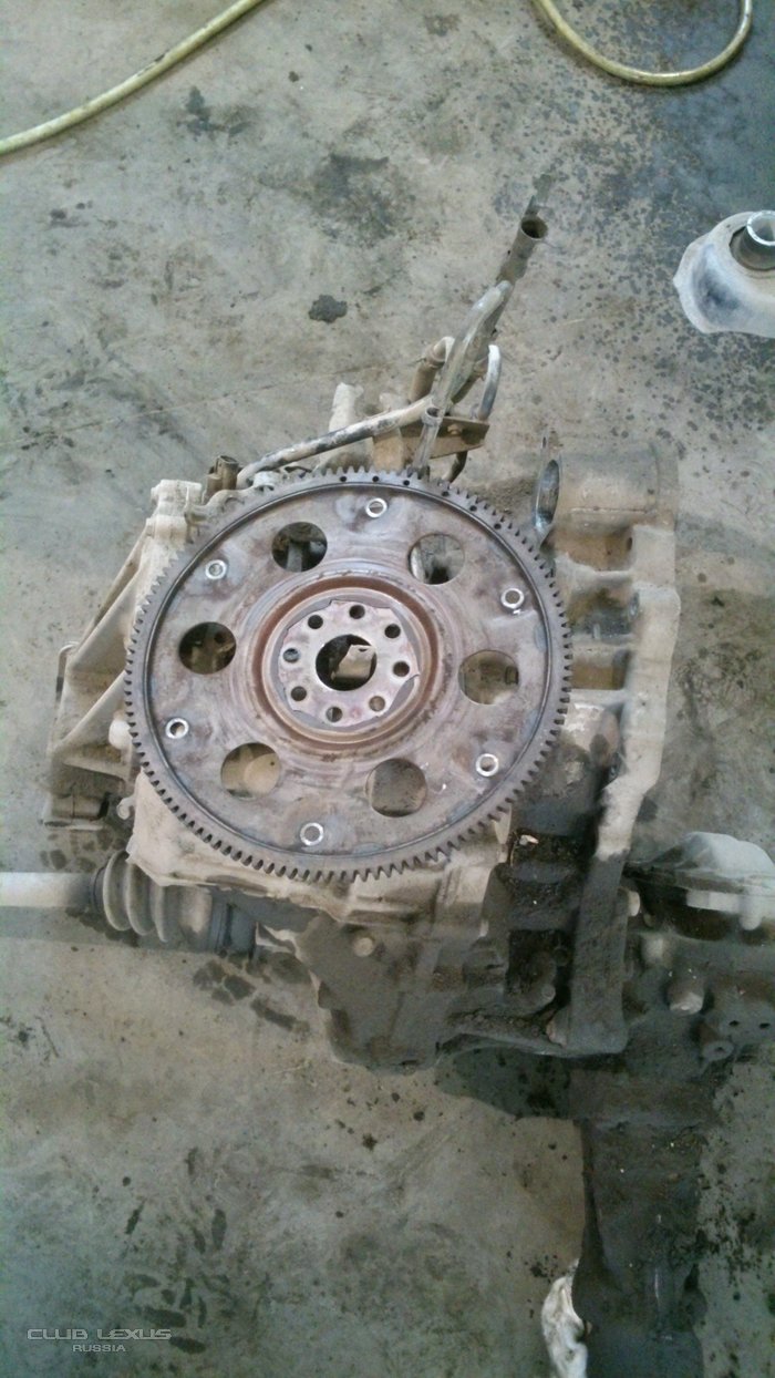

Вот и трещина:
Стук в двигателе при заводке и на холостых
Сразу после сервиса немного испугался - двигатель не ровно работал. Сказали, что комп настраивается, т.к. клеммы снимали. И действительно, покатался 10 минут - стало все идеально Amd Cool
На днях заеду в Лексус центр, с бумагами из сервиса, за деньгами, которые я заплатил там за 'некачественную' диагностику.

А где она? Чет ниче, не видно и не понятно. Выдели кружком.
