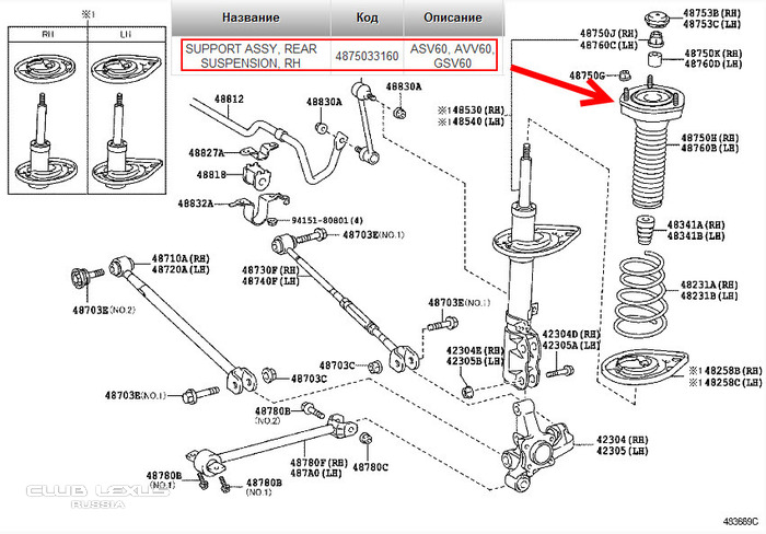

leha_chaser писал(а):
О ЧУДО, разорился на оригинальные чашки, поставил сегодня и грохот ушел, хотя мастер шевелил старые стучащие чашки и сказал живые. Так что вывод, руками чашки не проверить, только методом исключения.
Совет: ставьте только оригинальные чашки, я по глупости 2 раза ставил дубликатные чашки, 2 раза платил за замену, в итоге спалил кучу бабла и нервов, так что лучше ставить оригинальные. Новые дубликатные чашки, стучат сразу, с каждым днем стук все сильнее и сильнее
тоесть поменял то, что на рисунке выше красной стрелкой указано ?
Toyota Windom 2002 Black Selection (MCV30)
10-12-2013
10-12-2013
Не выше, а именно то куда показывает стрелка.
Родная чашка идет в сборе с пыльником, поменял и грохот ушел, очень рад. Скупой платит трижды в моем случае, 3 раза платил за смену чашек, вывод, ни в коем случае не ставить дубликат, только оригинал.
З.Ы. Мастера пощупали снятые стучащие чашки и сказали что они в норме, хотя они страшно стучали, так что проверить руками чашку практически невозможно, если она конечно не в мясо разбита.
