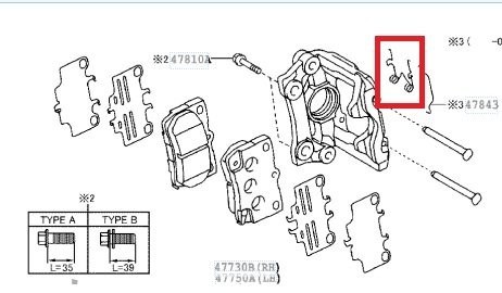

Подскажите пожалуйста, лопнула на заднем суппорте вот это пружинка/скоба
Закисшие направляющие задних суппортов...
Её только можно купить вместе с ремкомплектом или можно отдельно найти?

скорее всего с комплектом прижимных пластин она будет, врядли отдельно. Но на схеме нажми на номер справа если весь комплект выдает, то только так.

Да уже заказал, правда она идет в к-те с направляющими а не пластинами, просто ради 1 пружинки прижимной пришлось весь комплект взять.
