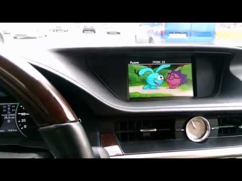

Я себе установил на ES350 2013 г.в. Для активации AV-входа и разблокировки видео в движении использовал два кабеля (ссылки на них под видео). Работает TV следующим образом:

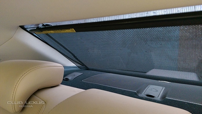

А задние антенны не мешают закрытию электроприводной шторки?
14-10-2015
14-10-2015
Даже об этом и не подумал. Езжу без шторки - стекло тонированное. Завтра попробую - отпишусь.
15-10-2015
15-10-2015
Особо не мешает. Антенна остаётся между шторкой и стеклом.

А как и кем проложены провода от антенн до ГУ. Спрашиваю, потому как самому надо протянуть провод от заднего регика до переднего
15-10-2015
15-10-2015
По потолку протянуты. Потолок не снимали, просто сняли боковины и протолкнули их под обшивку пластмассовой лопаткой.
15-10-2015
15-10-2015
Спасибо. Протянул по порогам. Все получилось!

Задняя и передние камеры работают по вай фай в режиме онлайн. Было бы очень неплохо использовать заднюю камеру для отображения "мертвых зон" т.е. вывести ее на монитор ГУ. Как подвязать к ГУ вай фай? Кто либо реализовывал данную функцию на стоковом ГУ?
17-10-2015
17-10-2015
Это вряд ли, нет у стокового ГУ модуля Wi-Fi.
17-10-2015
17-10-2015
Ну тогда поставить на ГУ модуль видеовхода.
17-10-2015
17-10-2015
В ГУ есть уже есть видеовход. Просто для его активации нужна такая "приблуда":
Кабель активации AV-входа BEATSONIC AVC38 - www.beatsonicusa.com/avc38.html
17-10-2015
17-10-2015
Не думаю, что затея связать задний регистратор на ГУ через Wi-Fi будет в реале нужна... картинка переданная в такой связке будет с "тормозами" в плане ощутимой задержки изображения.
