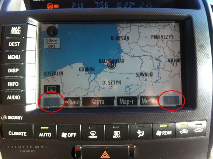

Записал сегодня E17, диск записался отлично, прочитался машиной, лоадинг E16 карты увидел, но масштабирование не работает.
Я решил наплевать на старый лоадинг и сбросил клему. Система перегрузилась, обновился загрузчик, но навигация на нем не работает вообще. Неверный DVD с картами, вставьте другой DVD. Видать у арабов что то отличается от европы.

вот в е17 я заменил загрузчик через UltraISO на е10 и записал двуслойку..все ок..но как и писали выше кнопки маштаба не активны
на диске е16 было тоже самое..
вопрос: а на диске е15-все работало нормально с лоудером е10???? т.е кнопки маштаба активны или как и тут?

Записал на однослойку оставив только Украину - заработала зараза, даже на DVD+RW
