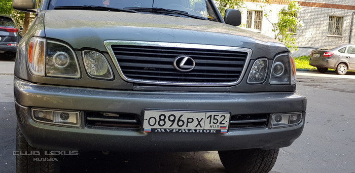

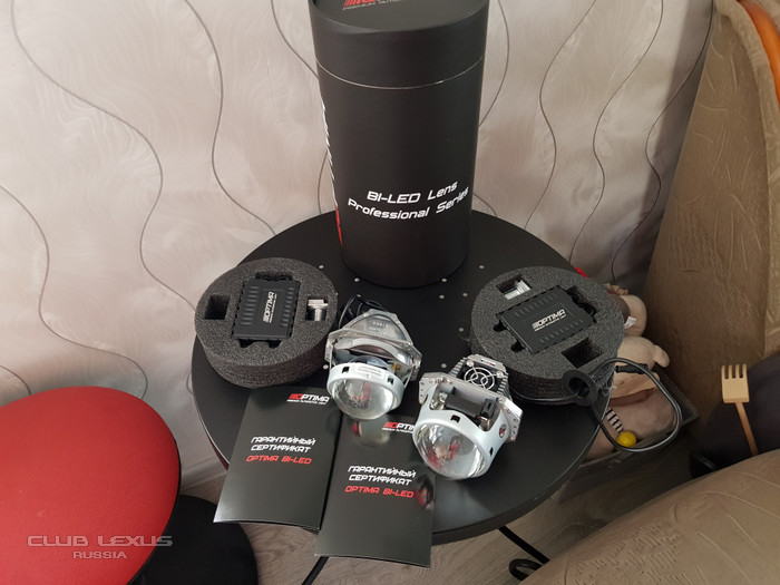

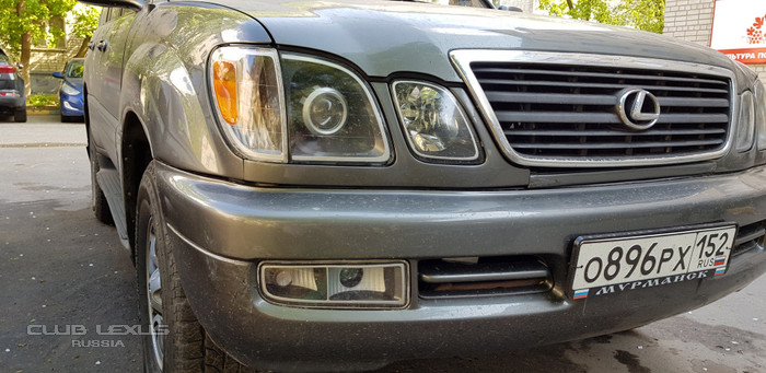

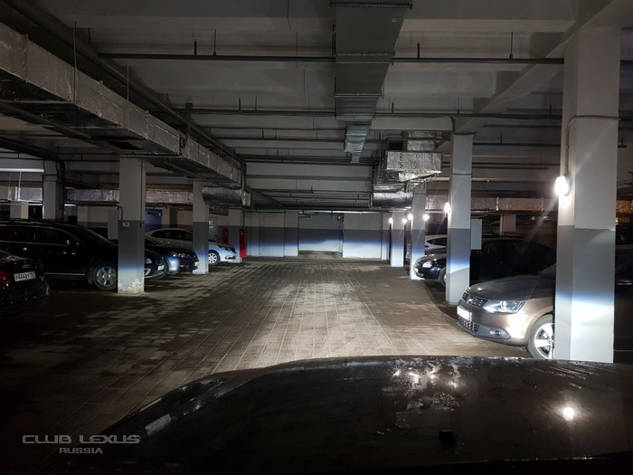

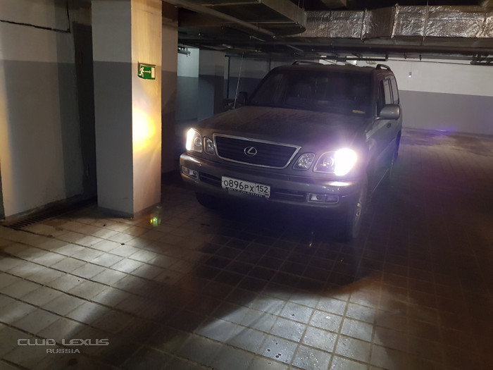

Добрый вечер.
Вот и дошли руки до того, что называется светом. Было принято кардинально все поменять.
Были куплены в ближний LED линзы, в дальрий LED лампы.
Фары Lx
Фары Lx
Восстановлен был отражатель дальнего, покрашены маски, т.к. уже облазил хром, в габариты были установлены ДХО с фунцией поворота (очень полезная штука, т.к. с боку практически не было видно, что включен поворот). запитали ДХО от штатного реле. Установлены в ПТФ би-линзы ксенон. Вот, в итоге, что вышло.
Фары Lx
Фары Lx

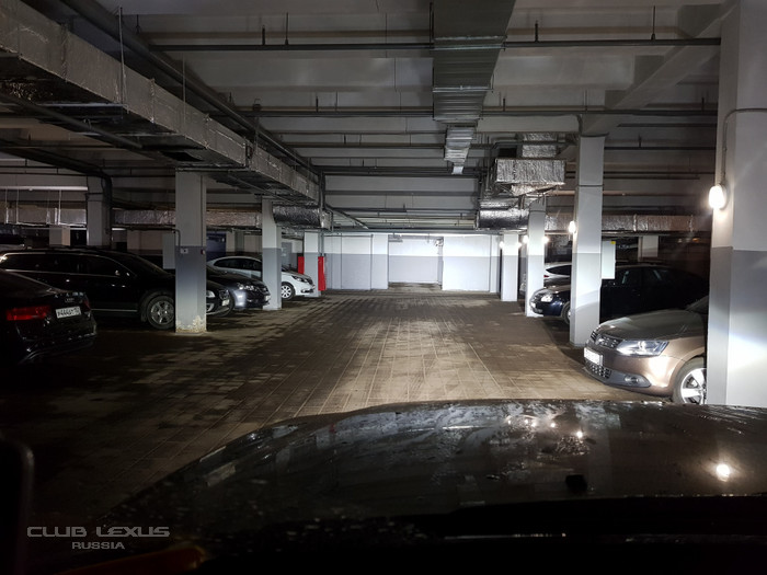

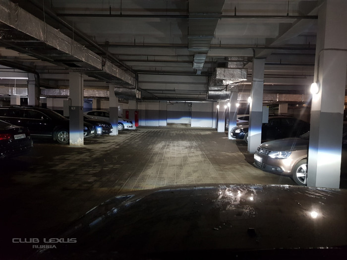

22-05-2018
22-05-2018

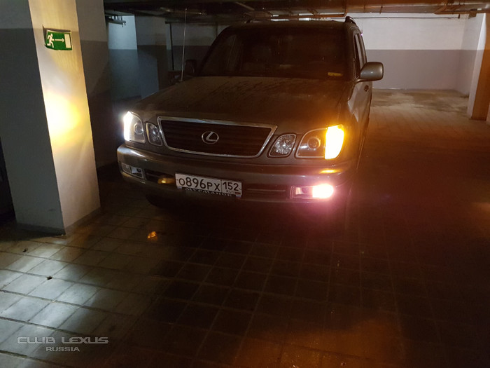

Ближний + ПТФ
Фары Lx
Фары Lx

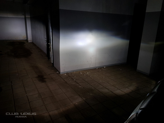

Дальний (и в ближнем, и в ПТФ включается дальний)
Фары Lx
Фары Lx

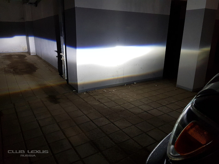

22-05-2018
22-05-2018

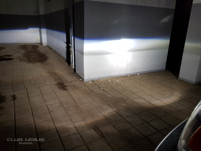

Ближний без ПТФ
Фары Lx
Фары Lx
А это эстетика, мне кажется очень удачно получилось.

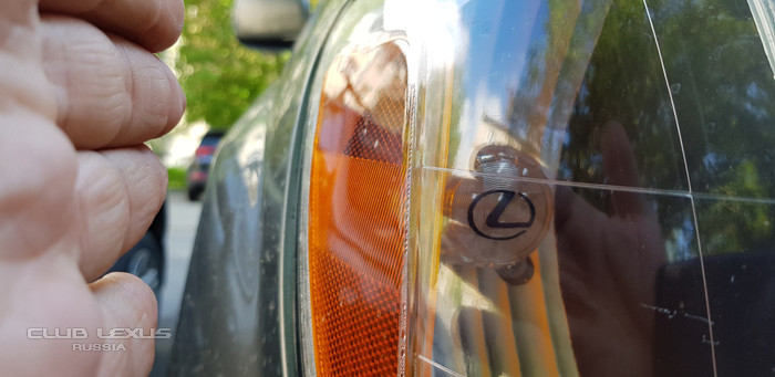

А это логотип, как же без него! Smile
Фары Lx
Весь пластик был отполирован, все стекло было заменено и все покрыто броне-пленкой.

[quote="Romanov51"]Добрый вечер.
Интересный опыт, самостоятельно делали? Если да, то были ли сложности с установкой линз в ближний? Бюджет?
  • 0
23-05-2018
23-05-2018
Делали специалисты, всё вышло 64 с копейками. По устанвке линз вообще ни каких проблем, только переходные рамки надо приобрести дополнительно, чуть больше 2000 руб стоят для LX, плюс сами линзы 19000 руб. Если бы не облезлый хром, то делал бы сам.
