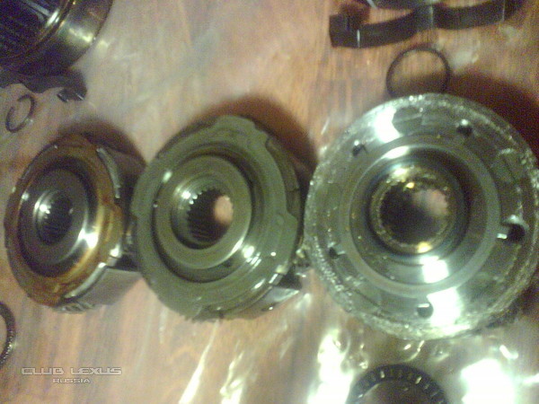

11-04-2013
11-04-2013
Проблемы АКПП на LS430
ну это так что в альбоме было... не 430-тый, а 450 -тый...
года те же...

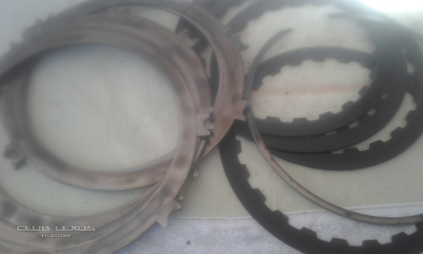

11-04-2013
11-04-2013
ну дык ))) ты давай от 430го )))
LS430 11.2001->LS460L 11.2009->LS460L 10.2010

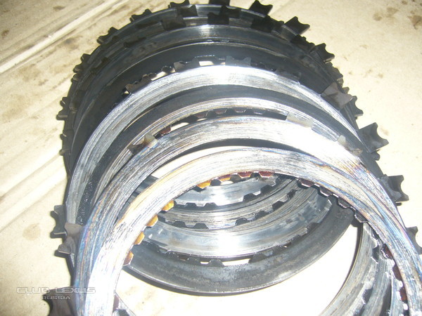

11-04-2013
11-04-2013
по просьбе телезрителей Very Happy
2001 год - апрель...

точнее будет сказать фрикционный пакет....
от двух, до семи стальных колец ( в зависимости от пакета) с нанесенным на них слоем с двух сторон... у хороших фирм керамика... попроще пропитанная бумага смолами...
кольца эти имеют зубья во внутреннем диаметре, и зацепляются этими зубьями за планетарку...
между этими кольцами и снаружи их простые стальные кольца ( то есть стальных колец на одно больше....)
простая вырубка из листа стального....
зубья уже наружные и этими зубами стальные кольца стопорятся на корпус коробки...
пакет одной стороной давит на корпус...с другой стороны может быть зажат поршнем, выдвигаемым давлением масла...
нет давления масла - пакет не сжат и кольца с напылением свободно скользят между стальными... планетарка свободно вращается...
давление появилось - пакет сжимается и планетарка блокируется на корпус...
слабое давление, утечки в сальниках и прочее... приводят к неполному или слабому сжатию пакета... кольца начинают проскальзывать... слой фрикционный стирается и черенеет, масло горит и воняет паленым...
стальные кольца синеют, ,перегревается от трения, температура начинает их коробить...
принцип такой же как и у обычного сцепления... просто дисков сцепления много и корзин на одну больше... а вместо выжимного подшипника поршень с давлением масла...
а когда масло подать и сбросить давление - гидромозг управляет... а гидромозгом селектор переключения передач и мозг двигателя
ну и пакетом таких несколько в коробке...
