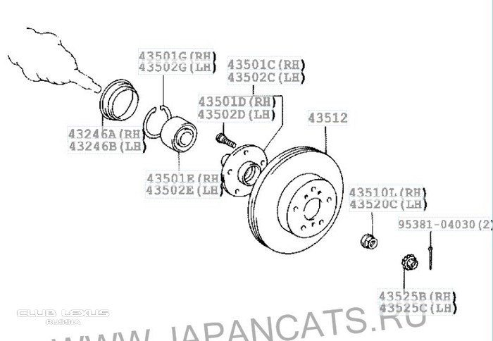

Ребят на схеме не вижу сальников у ступичного подшипника, ткните носом если не прав

Сальник там для чего? Масло держать не надо же.. Сухо там

Не внимательно прочел в ветке заказывают на заднюю ступицу, мне нужен передний правый. Заказываю Koyo DAC4382W3CS79. Вопрос, нужно ли заказывать новое стопорное кольцо 90521-88001?

Лучше новую ступичную гайку закажи
Стопорное кольцо почти вечное (в крайнем случае щеткой пройдись по нему)

Можете на фото номерок ткунть?

43510 - деталь
Сразу отвечу зачем ее менять - эта гайка заворачивается с усилием более 200нМ
чтобы ее нормально протянуть повторно, и что бы она не ослабла - лучше купить новую.
