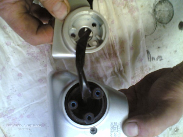

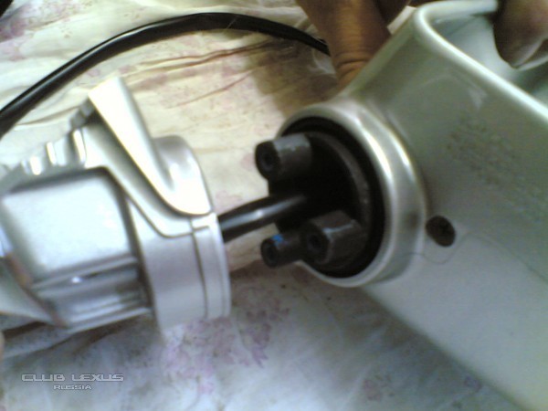

Есть ПРЕДПОЛОЖЕНИЕ что разница между зеркалами Хорька, и Лексуса в кронштейне крепления ( левая деталь на втором фото) а следовательно проблема решится заменой этой детали на родную. То что они состыкуются 100%.
Андрей, предположение интересное, но судя по каталогу - у этого кронштейна нет отдельного парт-номера, следовательно его невозможно заказать отдельно от самого лопуха Sad
Складывание зеркал кнопкой, как на Harrier
Судя по этому каталогу весь зеркальный механизм делится на 3 части: сам механизм (пластиковый лопух, часть прикрепляемая к кузову, вся проводка), зеркальный элемент и болтики...
Вы меня несколько не поняли. Вы заказываете зеркала, и меняете на них эту деталь от родных. Хлопотно конечно, но вполне реально. Но опятьже повторяю, это всеголишь версия.
Когда мне снесли зеркало, я заказывал на экзисте, и пока оно пришло, разобрал родное до последнего винта. Зеркало пришло не складывающееся, пришлось ремонтировать родное, поэтому с его потрохами знаком. Если руки на месте то проблему решить сможете. Всё как у Тойоты , просто, а потому и надёжно. Wink
