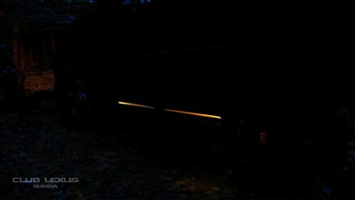

Чего-то запарило меня, что каждый год пороги приходится перебирать - и каждый раз полные бобышки грязи пополам с водой, и все контакты снова зеленые или отгнили нахрен.
Плюс свет был, в общем-то так себе. Видно, что он номинально есть - а не светит. Пороги старые, отражатели сгнили давно. Ставил галогенки мощные, но с ними греется адски и аккумулятор садится с открытыми дверьми.
Сделал следующее: купил светодиодную ленту с максимальным уровнем защиты (ip68 вроде), и проложил ее сверху по трубке световода. Лента светит "внутрь" световода и создается иллюзия, что светится он сам, ленту совершенно не видно. И получил, наконец, тоже "бомбу" Smile А патроны с лампами отрезал нахрен.
Из минусов - потерял плавное гашение порогов. Но, думаю, смогу с этим жить)
Было:
Замена лампочек подсветки порогов на lx470
Стало:
