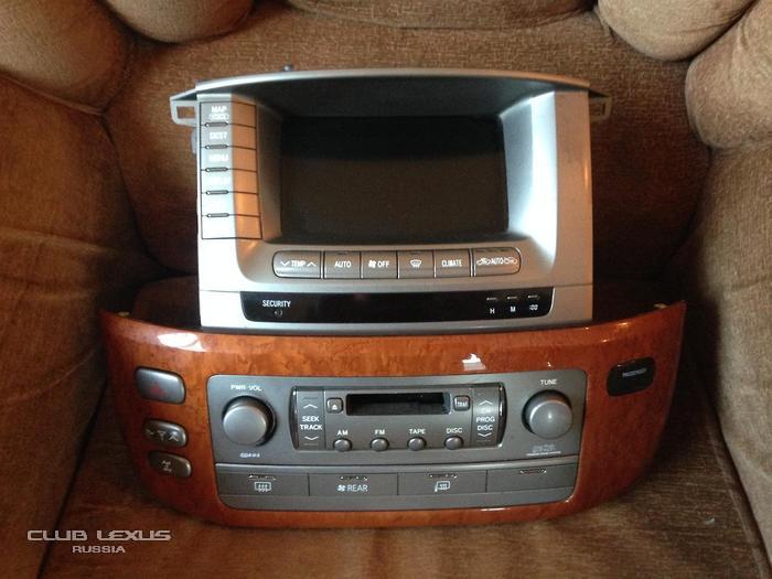

вот такой у меня:
подсветка кнопок
и обе крутилки не горят

necr0n0mic0n писал(а):
а лампочки 12v или 6v, и сколько их на одну крутилку?
Лампочки там все 12v, но на самих крутилках лампочек нет. Там под крутилками стоят такие пластины из оргстекла толщиной около 5мм ромбической формы. Они передают на крутилку свет от близлежащих ламп. Скорее всего у Вас перегорело больше двух ламп.
вот такой у меня:
Тогда не знаю. Я описывал "европейскую" магнитолу Panasonic. Короче, нужно разбирать. Но 4 шестивольтовые лампы только в нижних кнопках обогрева
блин что-то странное тогда, так как все близлежащее ровно и хорошо подсвечивается, вообщем надо лезть туда
Ничего странного. На нижних кнопках отдельные лампы, кассетник с радио отдельный блок; аварийка, блокировка и антенна - тоже отдельный
я имел ввиду что на самом кассетнике все хорошо подсвечивается, кроме крутилок, как то подозрительно
