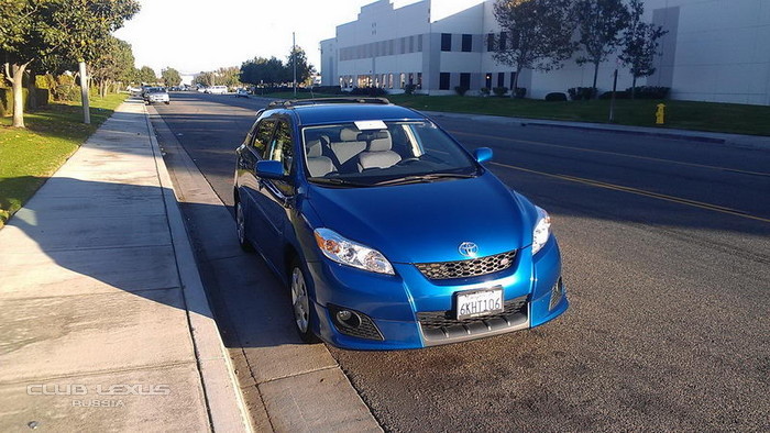

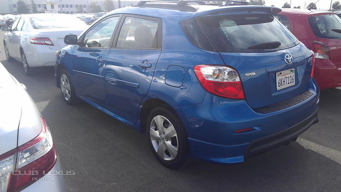

Всё. Продал тёщин RX300. Хватит, надоело. Починил всё что можно Smile За день до продажи ещё новую батарею поставил Smile)) Отдал за $7k 2001 год 141к миль пробега купил в 2005 с пробегом 70
Пересадил её на то что на фото. Прощайте клубни Smile
Маленький Лексус Laughing
