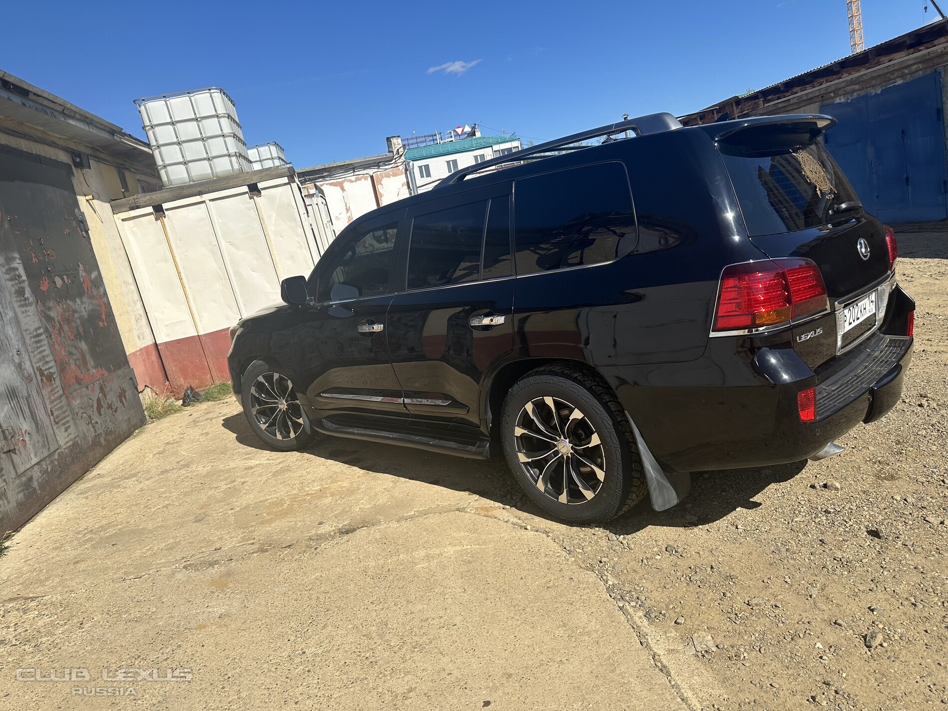

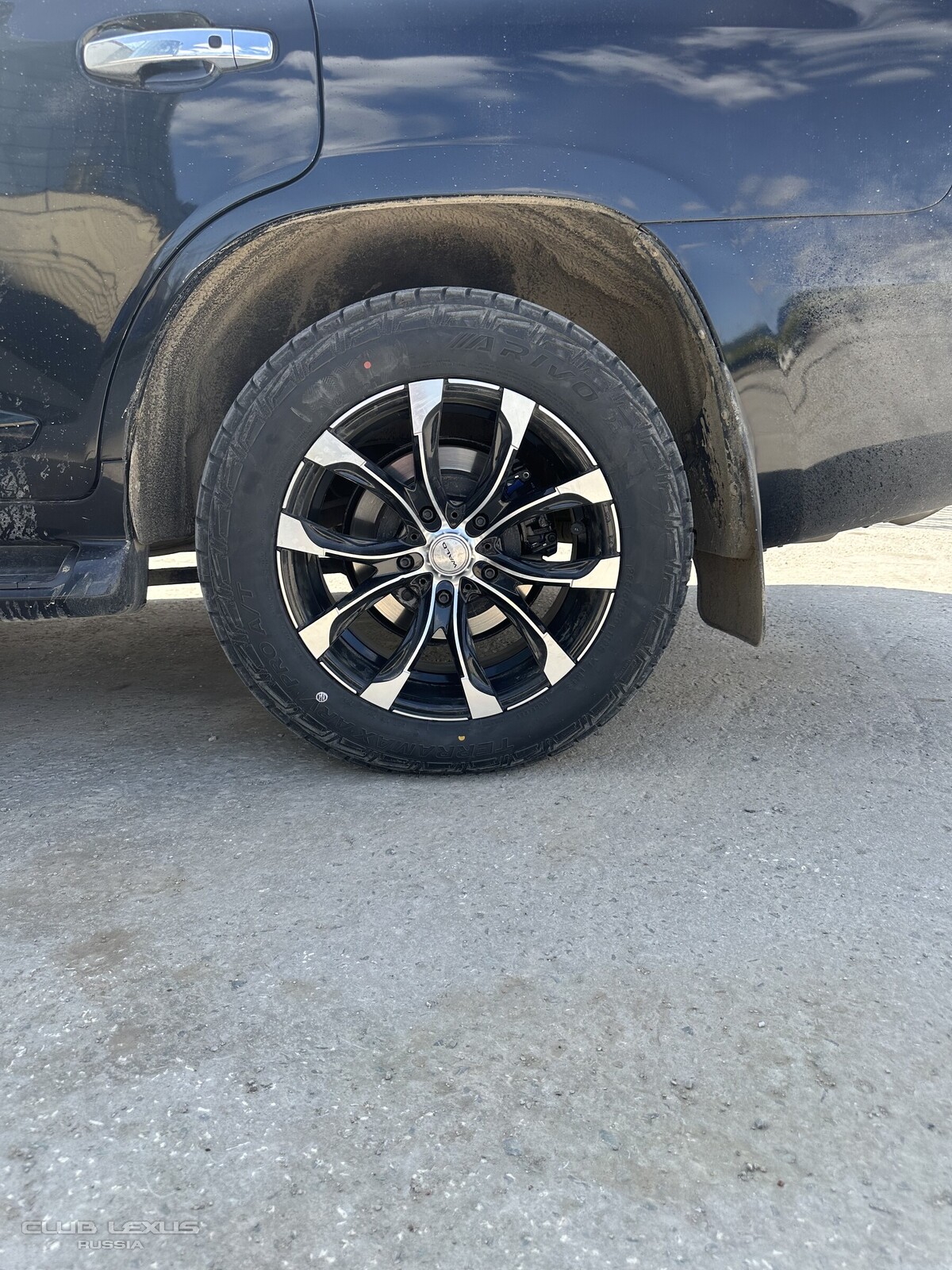

Здравствуйте подскажите пожалуйста! На лексус 570 подойдет такой размер резины r18 285/70 а то ездим не по асфальту
