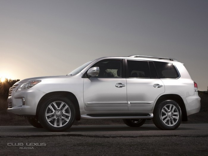

Где купить рестайлинговые диски ? или номерок кто знает ?
