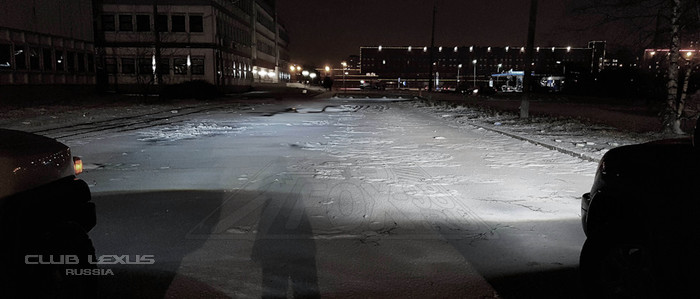

Вид сверху ближнего света от так называемой Оптимы. Хорошо различима, лужа света под носом
Правильный БИ-ксенон на GX470 и LX470. [Ретрофит фар]
А это фото из их проморолика на ютубе
Всё перечисленное это китай-продукт замечу невысокого качества, соответствующего своему бюджету и никогда не ставилось с завода на серийный автомобиль. Их малый габаритный размер лишь еще раз подтверждает теплоперегруженность. А через пол года может всплыть совсем неприятная штука. Вы думаете Вам повезёт или будете ссылаться на заказные тесты и отзывы (типа напиши отзыв - получи скидку)?

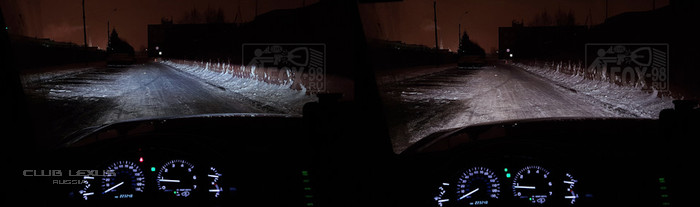

Это не более чем оценочные суждения. Без замеров силы света прибором по точкам на дорожном полотне, это невозможно утверждать. Тем более если заливка освещенности смещена ближе к источнику света, то оценочные суждения всегда будут ошибочны, то есть где света под носом больше будет казаться что лучше.
Вот пример https://www.drive2.ru/o/b/467935382302884269/
Слева LED модули Koito, а справа ксенон модули Hella.
а так выглядит из салона
