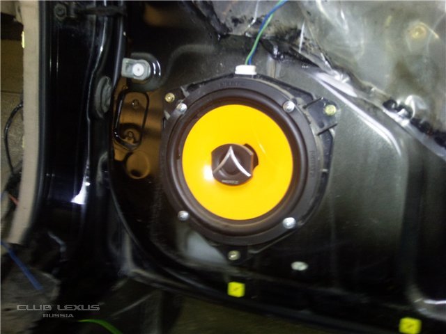

Подниму темку. Порвался родной динамик марклевинсон в водительской двери. Снял, померил сопротивление, как и писали раньше 8 Ом. Озадачился вопросом что делать? Варианта как я понял два:
1. Заказать родной на экзисте за 5250р.
2. Поставить обычные мид бассы на 4 Ома и впаять на них сопротивление. НО интересовался у установщиков караудио, так они говорят, что так не делается и звучать качественно они не будут.
Так скажите пожалуйста, кто нибудь проделовал такую инсталяцию и если да, то каков результат. Насколько качественно звучит , можно слушать?
Я поставил 4 омные m-demension, а резисторы так и не дошли руки впаять, купил аудиофильские на 4 ома... пока всё работает нормально) думал может вместо резисторов сзади еще среднечастотник вставить на 4 ома последовательно, но опять же пока не до того

Замена Mark Levinson в 470. Есть у кого опыт?
вот как то так
