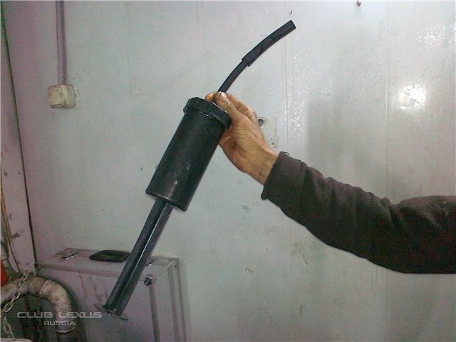

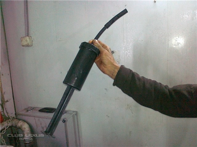

Купив заранее шприц, удлиняем его подходящим по размеру шлангом, что бы добраться до заливной горловины

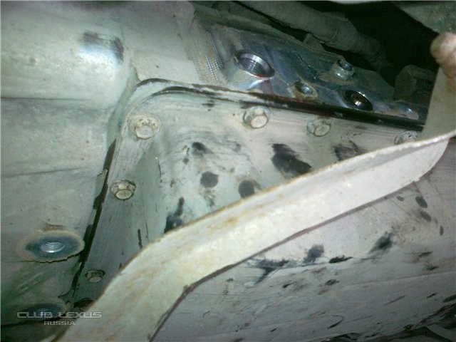

После того как со сливной пробки, слилось масло, откручиваем поддон, (что бы снять поддон, по мануалу нужно открутить передние кронштейны, которые крепятся к трубам глушителя, я этого не делал, так как пришлось бы резать болты.., мы просто отогнули поперечный кронштейн монтажкой). Поддон нужно снимать аккуратно, так как в нем еще около литра старого масла (при сливе через сливную пробку часть масла остается на дней поддона).На дне поддона установлены 3 магнита, собирающие стружку, на дней поддона илообразный состав отработки... все это вычищаем, протираем насухо и ставим в сторонку.
Отчет о замене масла в АКПП с промывкой гидроблока.
Вот так выглядит АКПП без поддона, запомните или лучше сфотографируйте его, что бы при сборке ничего не забыли.

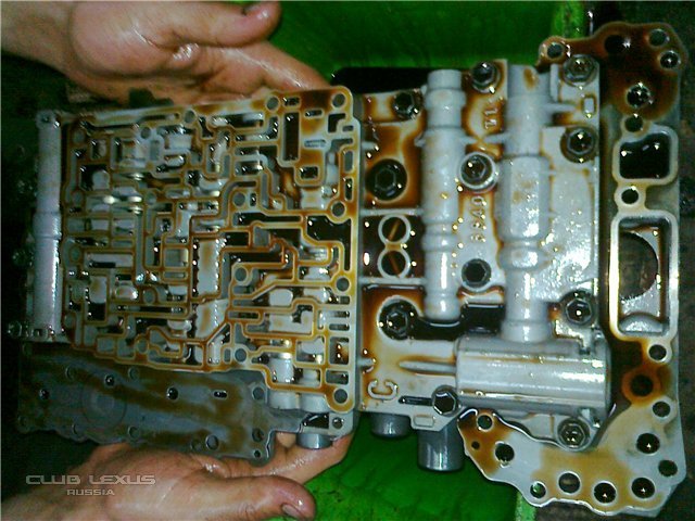

отложения переработки на гидроблоке можно увидеть на этой фотографии,
И так приступаем к разборке гидроблока.
Гидроблок состоит из 4 частей, так называемые плит, которые соединены между с собой пластинами, в каждой плите дорожки, которые и забиваются отложениями деталей износа, без разбора гидроблока, невозможно промыть его.

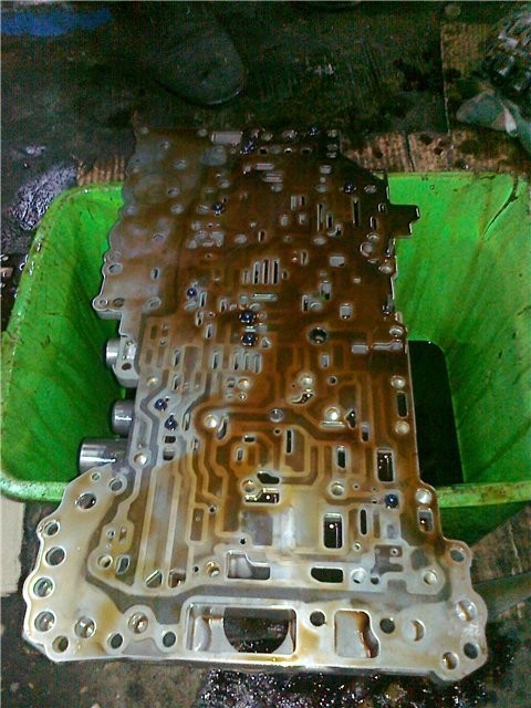

Очистителем дисков хорошо вымываем отложения с плиты и пластины, после окончания ставим до полного просыхания.
Также вымываем место крепления плиты к гидроблоку, там тоже много отложений.
