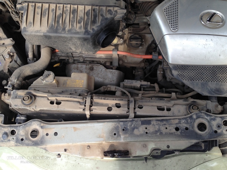

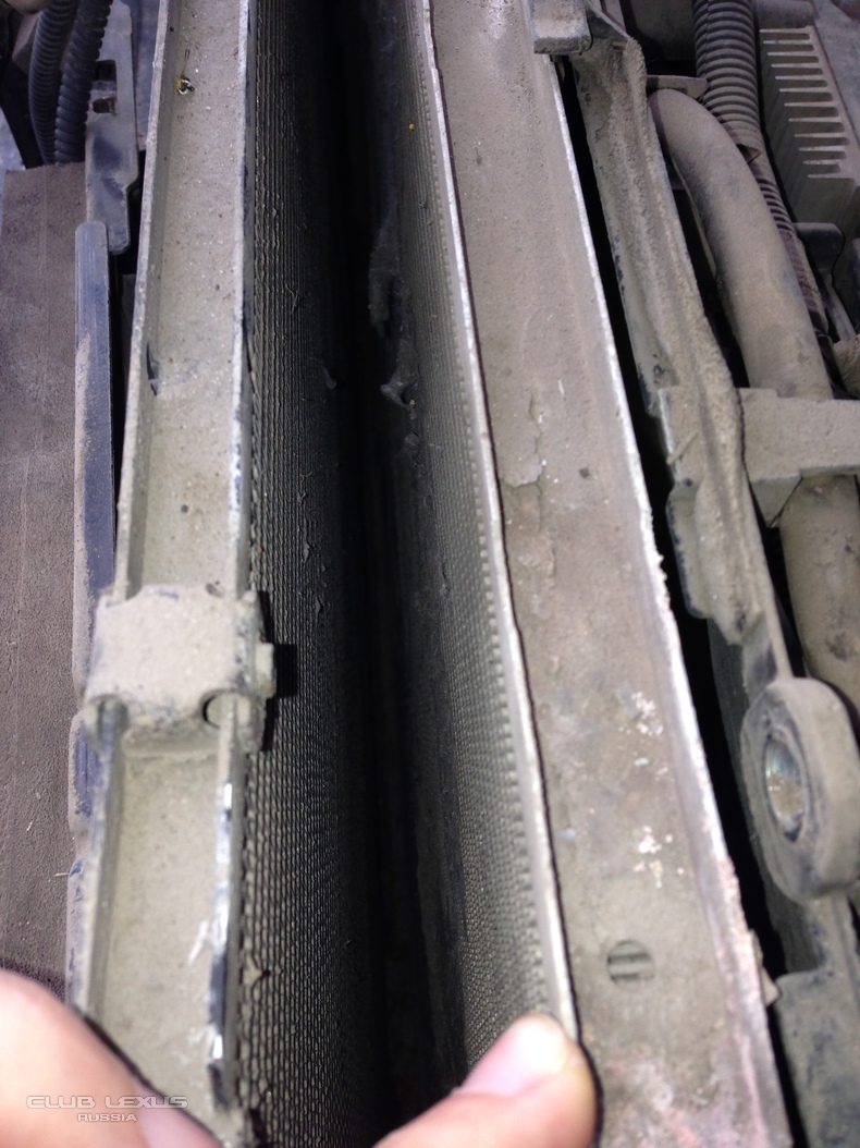

DJ3 DJ3
31-07-2015
Заправка кондиционера на гибридеЗаправка кондиционера на гибридеНедавно промывал свой, без стравливания. Снимаешь верхнюю планку и раздвигаешь конденсор и радиатор двигателя.

harrier24 писал(а):
спасибо. А как промывали, подскажите. Я так понимаю направленной струей воды не получиться мыть?
Я тряпкой на палке чистил)).
31-07-2015
31-07-2015
а какие проблемы были? И какой эффект?
