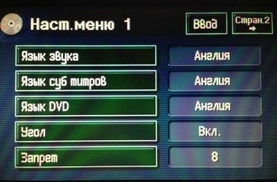

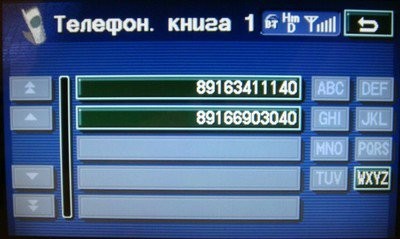

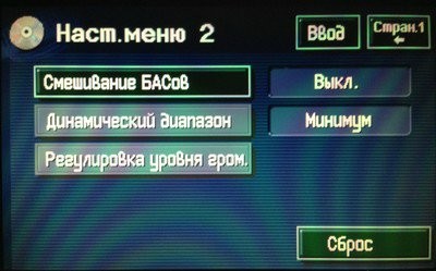

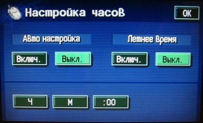

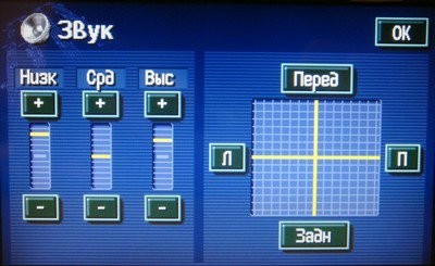

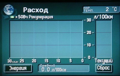

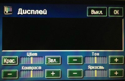

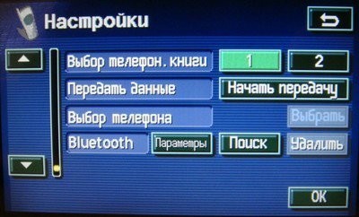

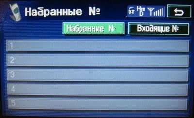

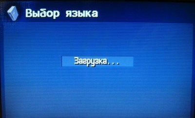

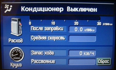

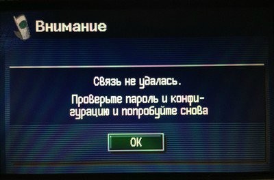

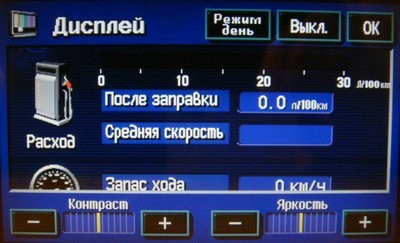

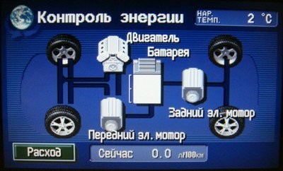

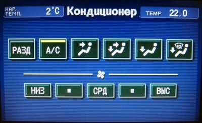

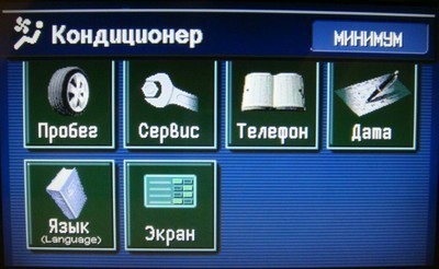

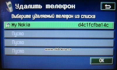

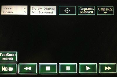

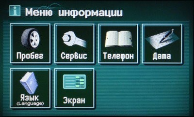

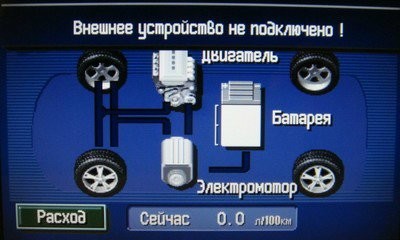

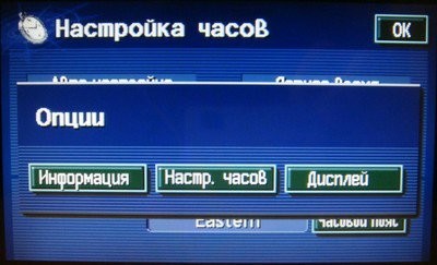

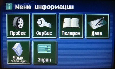

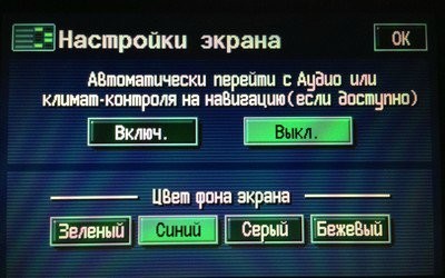

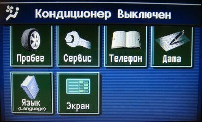

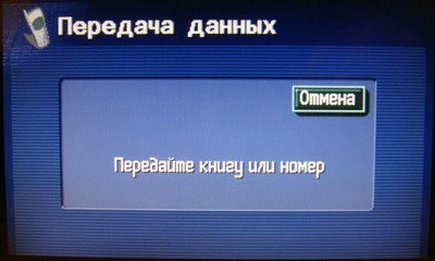

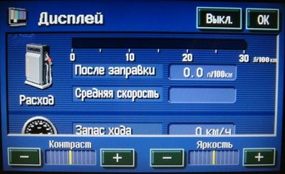

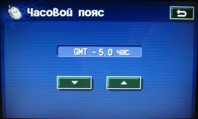

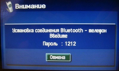

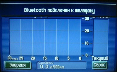

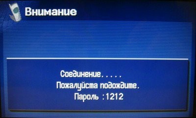

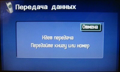

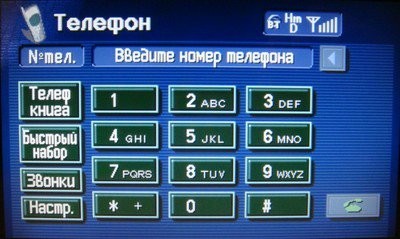

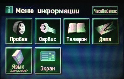

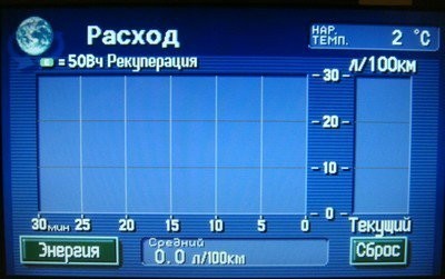

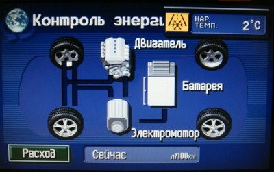

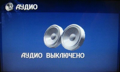

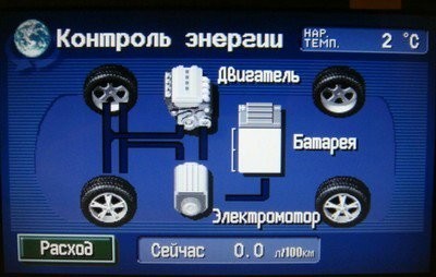

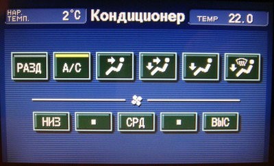

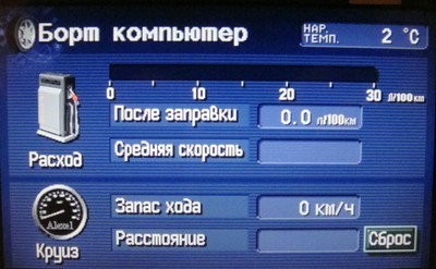

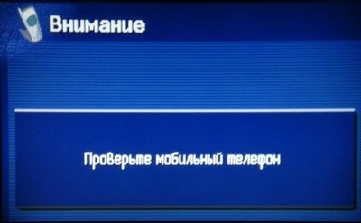

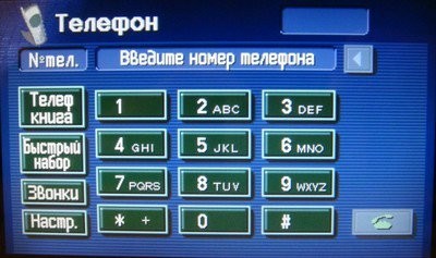

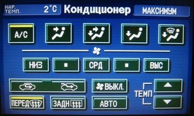

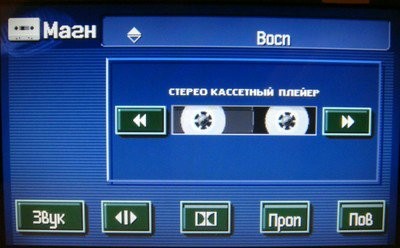

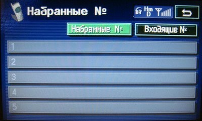

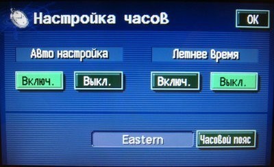

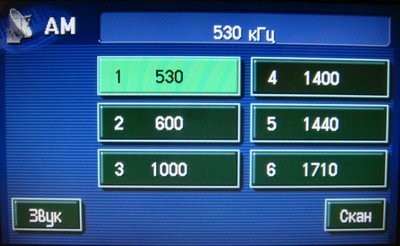

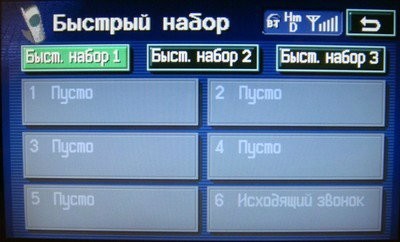

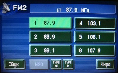

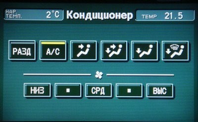

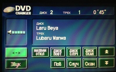

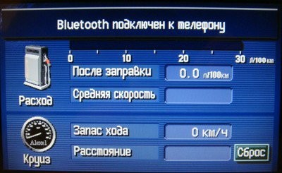

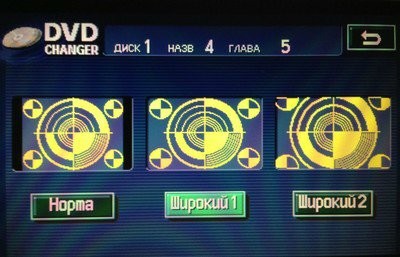

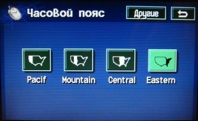

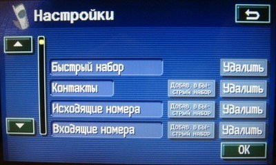

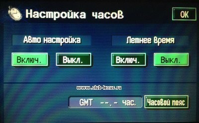

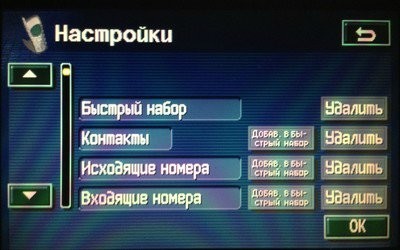

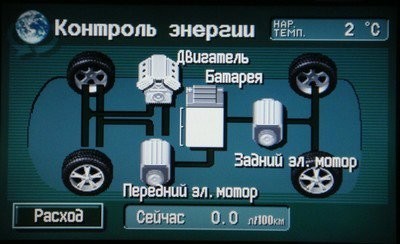

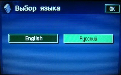

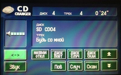

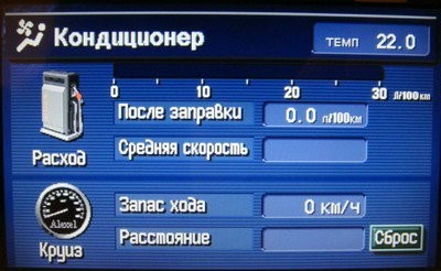

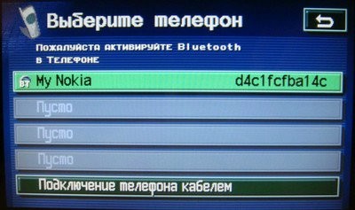

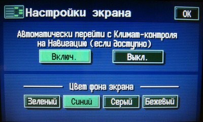

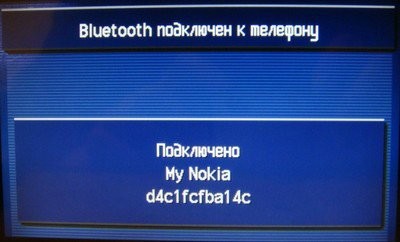

Вот что получилось по 4-ой генерации.
В прошивке русифицированы все шрифты, исправлено около 300 текстовых констант и перерисовано 145 картинок (при сравнении с оригиналом отличаются 713 блоков данных). Прошивка получилась универсальной, подходит на RX330/RX400h/GX470/LX470/GS300/Prius/TLC
(не пугайтесь, фоток много, но общий объем всего около 3 мегабайт)
Русский язык на экране монитора.

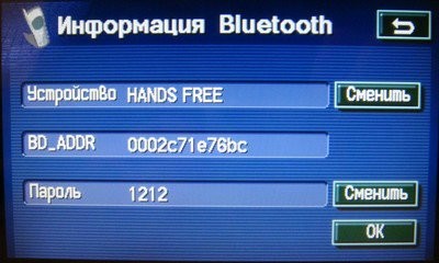

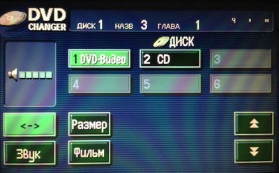

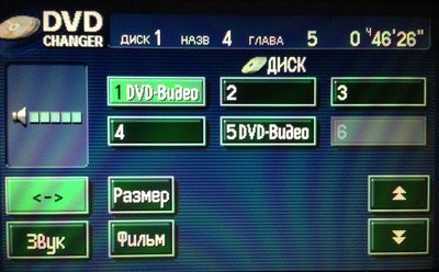

Молодец, уже лучше смотрится.
Но вот, что я бы сделал по другому.
1. Вместо "Стерео кассетный плейер" можно просто написать "Кассета"
2. Вместо "CD-Аудио" так же написать "Музыка" или "Аудио"
3. Вместо "DVD-Видео" - "Видео"
4. Bluetooth - Беспроводное соединение, конечно немного корявее чем в оригинале, но на фоне русских надписей бросается в глаза.
Road my home
25-03-2013
25-03-2013

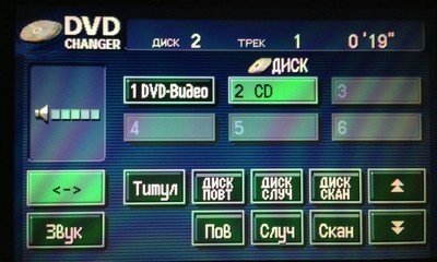

Речь идет про иконки DVD-Changer и CD-Changer ?
Это оригинальные иконки, они не менялись. Изменять DVD-Changer на "Видео" не правильно, т.к. в привод может быть вставлен и обычный музыкальный компакт-диск.
Про это не понял. Про какое фото идет речь ?
25-03-2013
25-03-2013
да
Понятно
Ладно - забей! А, то сейчас WMmaster помидорами закидает)))
WMmaster писал(а):
не нужно все переводить а то так можно далеко зайти
Выразил своё мнение, как бы я хотел видеть руссифицированный дисплей.
Road my home

у вас версия для гибрида. можно ли все это сделать для моего LX 470 он января 2005 года производства
если переводить слова , то можно ведь и формулу пересчета на градусы км и литры завести
  • -1
26-03-2013
26-03-2013
Версия для бензина на 6 картинке и ниже.
Формулы пересчета в голове нет, что гейтвей по сети пришлет, то голова и отобразит. По этому для переделки галлонов в литры перешивается бодик.
