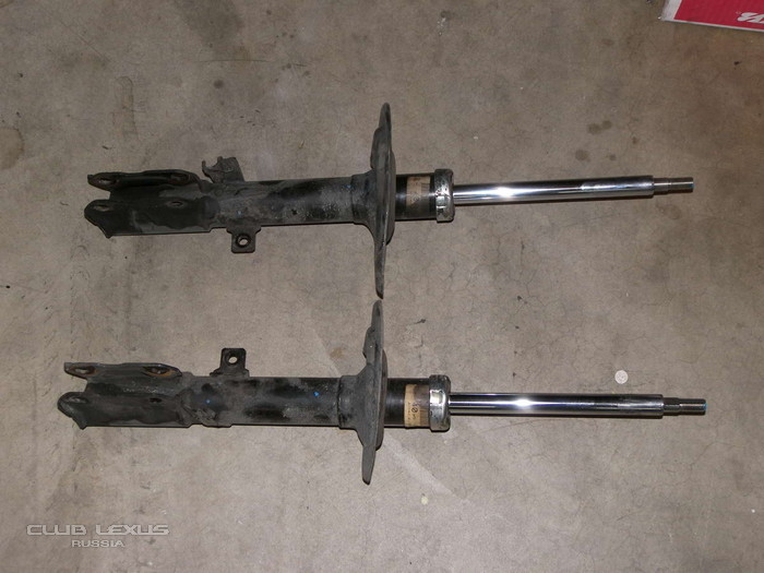

Но и всё вышеописанное это не идеал Smile На гибрид ставили подвеску (да и ставят до сих пор) только самую мягкую от версий XLE или LE - американская камри с обычной подвеской до 2010 года это детская колыбель. Ехать далеко куда то на такой машине невозможно - засыпаешь хоть ты тресни.

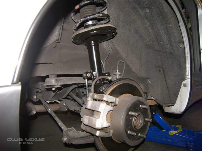

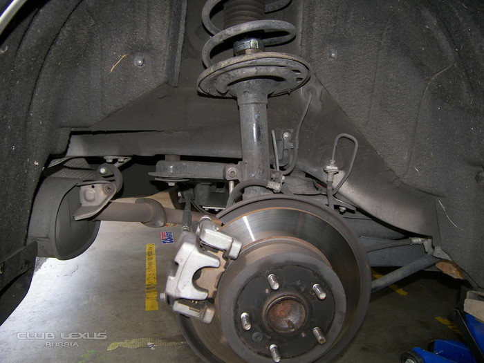

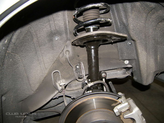

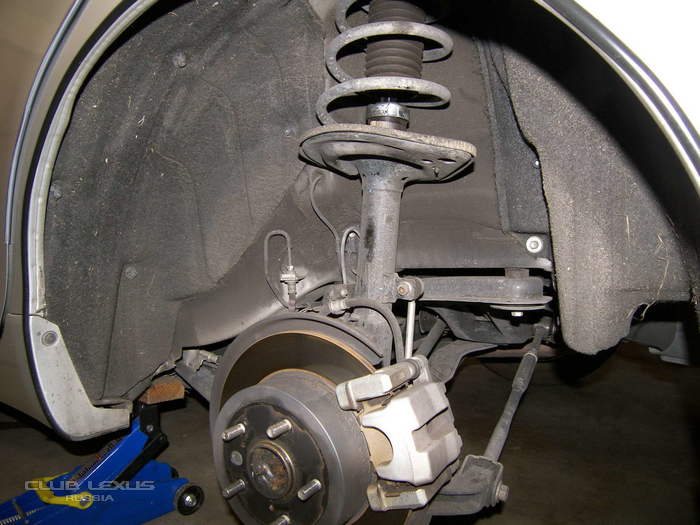

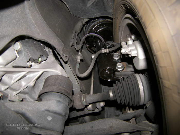

Совершенно случайно я вдруг обнаружил что KYB тихонько помимо обычных (усыпляющих) 339023 339024 339043 339044 встающих во всю линейку прошлого кузова продаёт ещё 339183, 339184, 335059, 335060 на порядок отличающиеся в лучшую сторону и так же встающие в предпоследний кузов без вопросов. Изначально эти номера только от SE. Поставил последние 4 на гибрида и обалдел. Как же стало хорошо то! Теперь у меня гибрид SE Smile Денег на круг 430 баксов. Ставил сам. Красота
Ниже картинки по замене задка (несколько более геморно чем передок. Передних замену я не фоткал но там есть одна с передней новой стойкой.

iio писал(а):
Кажется, у меня на соларе такие же стойки. Плюс задний стабилизатор потолще, в поворотах вообще кайф!
По фотам не определишь.Они полностью могут быть похожи.Если говорить про гибрид и просто бензин,то внешне аморы одинаковы,но на гибридных шток на сантим меньше.Потому-что гибрид тяжелее и начинает работать раньше,чем на простых))))
