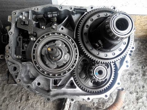

Андерсон, наверно сделаю первым делом именно так. Потом буду слушать подшипник на правом приводе. Написал "Фермеру", может, что подскажет. (в следующею субботу постараюсь проверить)

Андерсон, Спасибо. Это передний редуктор.
Что по советуете мужики?
13-10-2018
13-10-2018
Либо перебирать редуктор, либо искать контрактный, что будет дешевле. Это первое, что приходит в голову. Но еще нужно более точно прослушать, установить точно место , которое издает этот звук, а вдруг шрус- это меньшая беда по сравнению с редуктром. В общем нужен более точный диагноз.
А подвесной сразу послушали? Вон на видео он чуть дальше
13-10-2018
13-10-2018
А если не подвесной, то я бы не парился и ездил дальше. Был у меня у товарища такой же случай. Так же подвывала на 40-60. Не выдержал и купил контрактную из Владика с пробегом 40-60, не помню, но загудела она уже через год. Видимо не 40-60 а 160-180 был пробег )). Причем замена коробки у нас производится через вывешивание или снятие ДВС. Процедура тоже не дешевая. Так что не обращай внимания.

Stash, подвесной не слушали. Надо снять защиту и слушать. Поеду второй раз.
А подвывает отчетливо на скоростях от 40-60?
13-10-2018
13-10-2018
Stash, 30-50 км, чем ближе к 50 тем сильнее.

Гул с коробки примерно до 40-50км.ч и потом исчезает. Ступ.подшипники в норме. Что там может подвывать в акпп???
Ну там же тоже есть подшипники. Видимо какой то уже немного подвывает. Думаю ничего страшного в этом нет.

Короче,вскрытие покажет да... Rolling Eyes
Я на нескольких авто такой гул слышал с пробегом от 200 выше и ничего, ездят и всё норм. Если конечно хочется идеальной тишины, то можно за морочиться с мастером знающим такую процедуру, но знаю что это не дешево стоит.

Сегодня слушал стетоскопом... гудит правый подшипник на коробке Sad и немного подвывает подвесной
подшипник...
