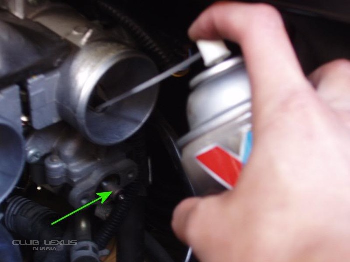

Попшикай WD40 не разбирая, в дыру регулятора на ночь, WDшка это элексир от 1000 болезней, WD пшикай только оригинал, нет аналогов у нее.
Я честно не понял как это сделать в какую дыру? На рисунке не покажешь? И цель какая, тоже не понимаю. Что должно произойти?

Вот внизу справа дырка черная,

Спасибо! С дыркой понял. А назначение этого действия? Если смазать, то зачем? Если отмыть от грязи, то почему WD40?
Как все сложно...
Оригинал WD потому что запатентованное средство че там внутри непонятно, но хорошее с хорошим запахом и целительно.
Пшикать для того чтобы разбавить грязь смазать задиры, восстановить вращение клапана, потом когда керосин испарится останется фирменная тонкая силиконовая или другая секретная супер смазка (сделанная из смолы которую собирают 7 девственниц на горе фудзияма, как только рассветное солнце коснется веток сакуры в период цветения) которая не будет тормозить вращение клапана.
Вечером пшикать, это для продления эффекта целительности. Пшикать не жалеть, может и помочь, а может и не поможет.
Пшикать, потому что это просто, ничего разбирать не надо, только резинку с дросселя стянуть.

Клапан омывается воздушно-бензиновой смесью.
Известно, что смазки бензином смываются. Отсюда смазывать смысла нет. Поскольку смазка будет на клапане до заводки двигателя. Дальше маслом работает бензин.
Если растворять отложения, то во-первых, клапан промыт два дня назад. Во-вторых, когда отмывают сложные отложения, то проверено, что лучшее средство - карбоклинер.
Рассуждал так. По-этому и спросил
Ну и пусть смываются, он и должен смыться, тебе надо смыть сухой нагар и сухую грязь и смазать задиры на регуляторе ХХ, иначе будет заедать, а при работе клапан=регулятор сам очистится, за счет работы, а потом пусть засохнет и работает.
Карбклинер тоже так и работает, так и чистили раньше карбюраторы, а карбюратор вообще в грязи не работает, он от малейшей мушки забивается, это не примитивный впрыск как сейчас.
