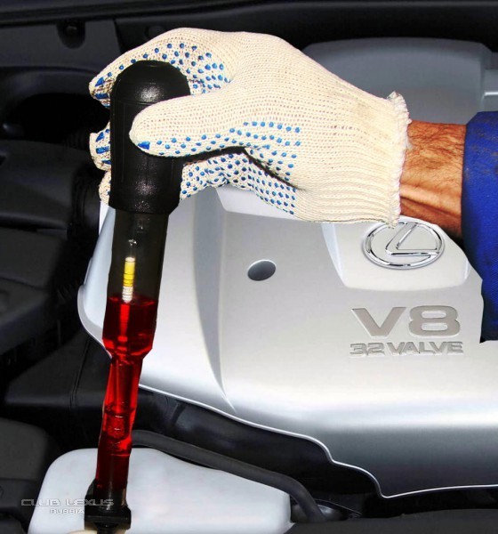

2) Обратите внимание на качество охлаждающей жидкости, можно измерить плотность, при необходимости её заменить, так как при снятии радиатора охлаждения жидкость необходимо слить.
Рекомендации с фото по замене ремня ГРМ на GX470
Ресурс антифриза прямо зависит от его качества и пробега автомобиля. При этом стоимость ремонта увеличится на стоимость количества заливаемой охлаждающей жидкости TOYOTA.
