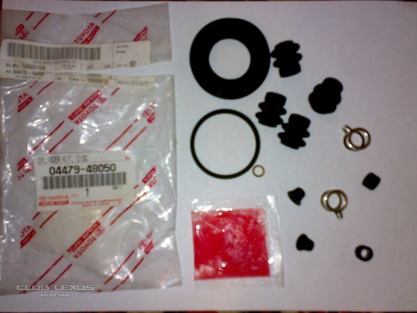

Вечер добрый!Развейте сомнения знающие люди,если меняли,сталкивались с заменой,подбором ремкомлекта суппорта переднего RХ II.
Имеется рэкс 330 (2003/10) .Назрела замена пыльника поршня,по экзисту и по вину бъется номер:
Toyota 04478-0E010 Ремкомплект тормозного суппорта переднего2390руб.
На форуме где-то нарыл(и потерял)инфу что подходит :
04479-48040 Ремкомплект тормозного суппорта переднего 1117 руб.
Поиск курил,и не раз,на форуме недавно,просто подскажите.
Заранее спасибо![/b]

04479-48040
вроде идёт на твой авто. Приобретай

BINGOR писал(а):
А кто ставил ?
я не ставил, но пробил по Экзисту. Я ему доверяю JAPANCATS ( много раз уже заказывал так...)

BINGOR писал(а):
А кто ставил ?
подойдет Idea
04479-48040- перед
04479-48050 -зад

Я брал. Все в норме.
Брал из-за порванного в сервисе пыльника. Но раз уж приобрел использовал весь ремкомплект.
Кстати он на два суппорта

Скажите,кто знает, а направляюще суппортов входят в состав ремкомплекта ?

нет

ремкомплект задних суппортов
Ремкомплект суппорта RX II
без одного комплекта резинок для поршня

Нет не входят,не давно менять пришлось один!!!

На фотке вверху, что за кольцо ниже пыльника поршня.По диаметру примерно одинаковое. Тока час назад ставил рем. так и не въехал куда колхозить(мож на поршень под пыльник).
мысль правильная,только не на поршень , а в нишу где поршень ходит
это уплотнительное кольцо, от тормозухи
правда при замене у себя понял,что скорее зря менял,так как старое кольцо по всем параметрам было как новое,может и ошибаюсь
