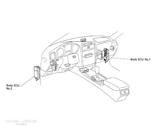

Собрался перепрошить мили на км фарингейты на градусы
Снял панель приборов перепоял сопративленияб а вот "Body ECU 89221-30100" который в ногах пассажира не могу найти и всй, там кроме печки, усилителя, и блока предохранителей больше ни чего не смог найти, полез на водительскую сторону авось думаю перепутал, нашол тока блок ABS. VSC. мож кто снимал, ГДЕ ОН ЗАРАЗА СТОИТ

снимай блок предохранителей...блок бодика к нему сзади пристегнут.

Какой блок их там я уже насчитал 3???

А вот нашол,!!!! тока какой именно снимать вот его номер "89221-30100"
Подскажите где искать

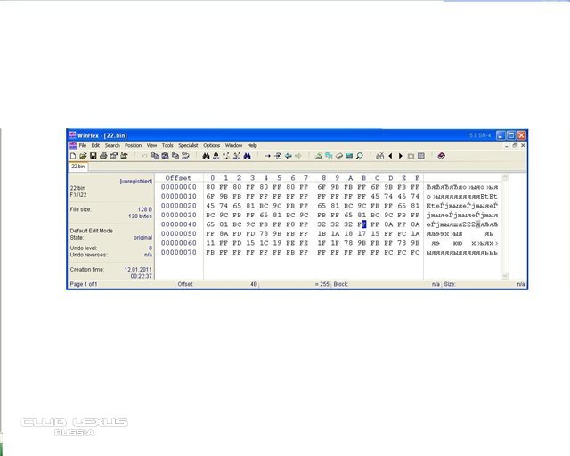

Блин всё снял, на панеле перепоял сопртивление, снял Body и что интересно там микросхемма не такая как написано сдесь
club-lexus.ru/faq/index.php?article=617
там стоит 93lc66, фиг с ним считал дамп а там вообще упоминания о цифре 41 не идёт,
Ктонить переделывал по этой схемме, может я не тот Boby мучию, или там что - то по другому

дамп положи здесь

К спецам может любой обратится, хочетя самому сделать, как я понимаю ни кто по заданной схеме не проделывал сею операцию,ну мож я и буду первым, кстати ездил вчера к знакомому "спецу", он этим уже не один десяток лет занимается, сняли пзу втыкаем в программатор а он зараза не хотит читать, да и микруха вроде там не такая должна стоять, он сам в шоке говорит первый раз такое, приехал домой подключил по схемме к LPT всё заработало, снял дамп, а там всё по другому, вот думаю гденить поискать другой программатор. !!!
кстати интересное НО!! вчера сел в машину дабы проверить блок управления "BODY" вставил его туда, включил АКБ всё заработало всё ок, я снял его для дальнейших эксперементов, и забыл, после начал загонять машинку в гараж, смотрю на дисплэй климота, а там всё показывает в градусах, вот тока не работае вентилятор, обогрев заднего стекла, и руль не ездит

sotman писал(а):
дамп положи здесь
А как его положить здесь?????

вот мой дамп

дамп не полный...
читаешь не правильно...

Да вот именно инструкция не от моего имени и славо богу потомучто половина неправильно, в панели приборов заменой сопротивления не обойтись, необходимо в дампе ПЗУ поковырятся, и пробег подкоректировать!! что я уже почти доделал
А по поводу дампа !!?? как написано так и считывает и ничего не обрезал и не добавлял
