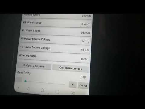

3. Подскажите название адекватного на сегодня сканера что бы дома с ноутом можно было читать машину. Спасибо, уже год борюсь с гидрой.
вот о бюджетном сканере.
Ну а если залили ту, что слили, то вероятность большая, что забились сеточки в насосе, а это чистка
