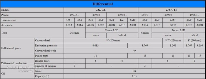

longmk писал(а):
Кароч принимаю поздравы!
Поставил я себе торсен
Взял дифф 8" всборе от Супры 80ки 2000года турбовой на гетраге
Редуктор один в один как на 430м, только фланцы другие, достали фланцы и воткнули в редуктор свои привода - с трудом но они вошли
Так на гетраговой ГП не 3.7, а 3.26
Судя по картинке Готовимся к зиме. Блокировка заднего редуктора GS3
[/img]
2-11-2016
2-11-2016
Скорей всего была неправильная информация от продавца, поэтому я так и написал
по факту в этом 8ми дюймовом редукторе ГП считали с мастером вместе по зубьям - у нас получалось 3,7, т.е. исходя из картинки выше это или от атмо на мешалке после 96го года или турбо на автомате

Guest6 писал(а):
Почему не найти? На дроме есть штуки три дисковых, и торсен - все на jza80
Так они там все обычные и ГП не 3.7. Можно ссылки на подозреваемых?
