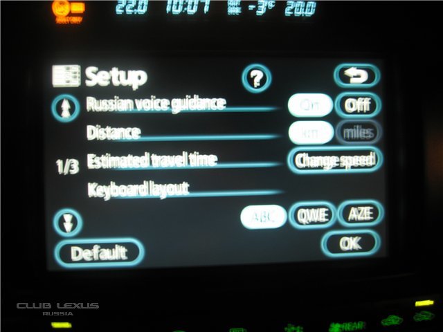

Спасибо за ответ. Но в том то и дело, что в моей навигации в этом пункте пишет не "Russian voice guindance", а просто "Voice guindance" и включено у меня "ON". Как выбрать русский?

так у вас оказывается навигашка другого поколения.
у меня оформление зеленого цвета, я так понял, это 3ье поколение, у вас, похоже, 4 или 5, там они как-то странно нумеруются.
Это 5 поколение.

Так я же писал, что у меня 3-го поколения:
"...Но как и с вариантом E12 - не удалось заставить разговаривать по-русски, так и не могу найти где можно переключать язык. Может в третьей версии навигатора он не переключается?..."
Вчера ставили диск на PRADO 2007 года с третьим поколение нафигашки. Добиться русского голоса не удалось. Машина не дилерская, а европейская. Хотя на дилерский lexus 2006 года с нафигашкой 3 поколения сегодня поставил. Скорее всего на 3 поколении не для России нет и не может быть русского языка. Это лчно мое мнение. Если у кого получилось выставить русский на европейской не дилерской машине с нафигашкой 3 поколения напишите

ikatera если машина точно европейская и 2007 года, то стоит 4 поколение навигации, почему знаю у меня точно такая машина!

Ну вот и еще с одной проблемой разобрались. На машинах собранных для Европы у навигации 3-го поколения русский язык искать не стоит. Его просто не может быть. Спасибо всем за участие!

Как сообщает Majul "На машины с GEN-3 поставить русское голосовое сопровождение диском невозможно,независимо- дилерский он,европейский или какой там ещё. на PRADO независимо от года выпуска никогда не устанавливалась GEN-5.А лексусы с конца 2005 года все GEN-5."

готов опровергнуть, у меня лексус RX400h 2006 г.в., там стоит нафигашка 3го поколения.

Попробуйте опровергнуть производителя вашего авто,который считает смену модельного года не как вы с января по январь,а с июля по июль.Если у вас GEN 3 ,то ваша машина 2005 модельного года,и выпущена была до июля 2006.С июля 2006 года лексус полностью перешёл на GEN-5.С января по июль устанавливались обе системы,но GEN3 только уже под заказ,как более дешёвая версия машины.

при установленной русификации БК русское голосовое сопровождение на GEN03 возможно
