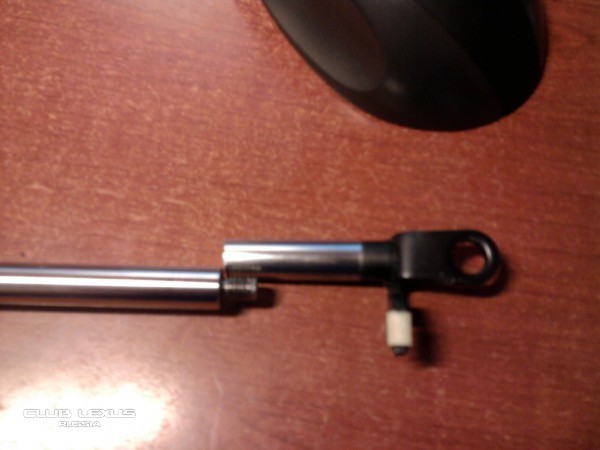

Ну вот с приходом холодов перестали держать багажник, после того как я победил проблему с капотом, решил заморочиться и с багажником.
Имеем: Родную стойку снятую с машины и стойку купленную в магазе за 225 р. от ВАЗ-2108. Так как разная длина и крепление, то я срежу вот так и нарежу резьбу.
стойки багажника.
Потом попытаюсь скрутить шаровый шарнир с родной стойки и прикрутить его на ВАЗовскую
стойки багажника.
Ну а там посмотрим...

Продолжаю эпопею.
стойки багажника.
стойки багажника.
Шаровый шарнир скрутить так и не получилось. Ну да ладно.

ну вот дело почти сделано, осталось поставить и если все ок делать вторую
вечный переходник
стойки багажника.
стойки багажника.
Вкручиваем....
стойки багажника.
И... Новая стойка. Вуаля
стойки багажника.

И встала как родная.

Да и вот, посчитал затраты.
225 р. сама стойка
100 р. полотно по металлу
50 р. токарю за сверловку и нарезку резьбы.
против цены в экзисте:
www.exist.ru/pr....aspx?pid=74A01560&sr=15
