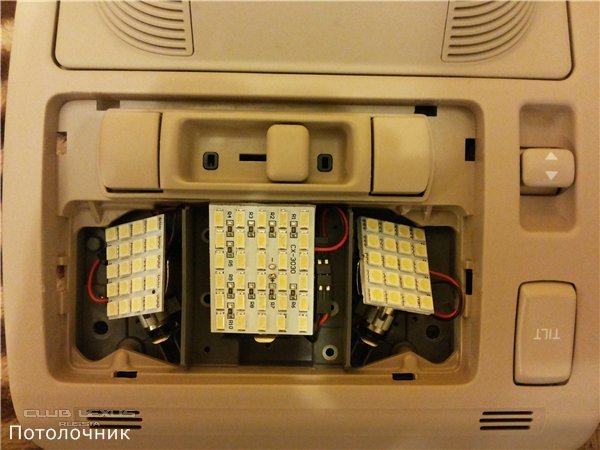

Приобрел на Ебей комплект светодиодов для 330-350. Не могу понять это от куда комплект
Замена лампочек в салоне. Убиваю желтизну.
И еще вопрос подсветка ног это не лампочка? Нет замены? (Тему про посветку салона прочитал)

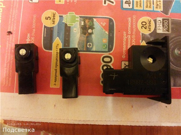

подсветка ног это не лампочка, как раз сижу переделываю на белый свет
то что слева 2, это соответвенно подсветка водителя и пасажира, справа подсветка бардачка

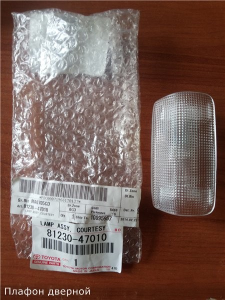

до кучи замена красных страшных дверных плафонов на беленькие прозрачные
соответвенно сам плафон и панель светодиодная размер 4.5х2.3х0.3

Вапрос по комплекту не понял, это жжжж всё универсальное ставь как хочешь типа такого
перед установкой соответственно все светики просматриваются на подбор температуры света
в подсветку козырьков еле нашёл link
это я видел и думал свет туда вмонтирован. А что там стоит и как вытащить и что соответственно вставить?

такс каторая у водителя, фонарик на лоб и под панель, увидишь светильник, рукой туда, за панель, отстёгиваешь разём, и светильник против часовой стрелки крутнёшь, он сам выпрыгнет, у пассажира так жи вниз, весь низ под бардаком прикрыт большой панелью, присмотрись ближе к бардачку 3 защёлки, не помню с какой стороны надо нажимать,но там всё без усилий, как отстегнёшь её на себя тянешь и всё, увидишь светильник под углом стоит, также отстёгиваешь иииии......можешь отметить куда плюс подходит,можно дома тестером проверить..........такс ну а дальше, разборка светильников аккуратно, тонеееееенькой отвёрткой в кол-ве 2 штуки сверху вставляешь и увидишь как корпус вышел из пазов, на лицевой части их видно, в виде зубцов, светодиоды как бы приклёпаны к тоководу, я их отцеплял ножиком, на левую руку обычно одеваю перчатку, во избежание соскока и ранения, дальше облужение контактов и припайка светодиодов link типа таких, они сразу со своим резистором идут, по коду пробивается 560 Ом, плюс в светильнике стоит на 760 Ом, т.е то что надо, и диоду карошо, и свет равномерный лёгкий, а да ешо вспомнил бывшее отверстие в светильнике чуть расширяю,оюычно отвёрткой, дабы чуть светодиод утопить воттттт
