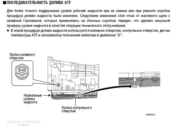

Lex 250 писал(а):
Я у себя менял. ОД говорит полнейший бред - "масло не меняется,замена агрегата и всё." Заводская инструкция Lexus не для российских условий. ВСЕ тех.жидкости автомобиля заменяемы,господа. На так называемых "безщуповых" коробках масло "вээска". У себя менял полностью, покупал 12 литров. P.S. Замену делал не у ОД, н а х они нужны со своими инструкциями. ИМХО.
Масло в АКПП IS 250
Lexus IS: GSE20, GSE21, GSE25, USE20
Как узнать, что именно необходимо использовать?
Данную информацию можно получить несколькими способами:
а) Маркировка необходимой жидкости указана на Щупе уровня масла в АКПП,
б) Информация содержится в книге по эксплуатации автомобиля (данная книга есть у каждого автомобиля).
Масло в АКПП IS 250
t.me/trueanewsua
оперативно из Харькова.
....Сальвадор Дали

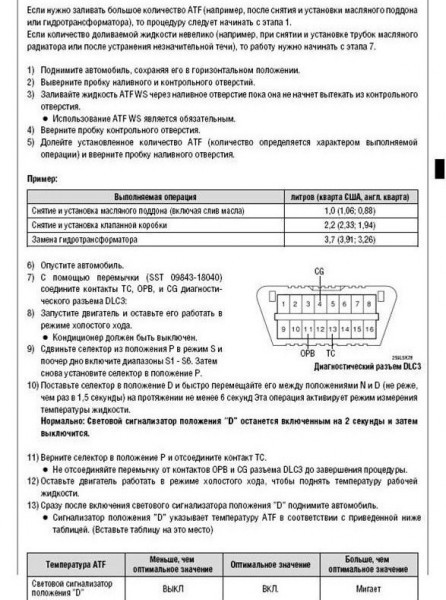

еще вопрос тем кто менял масло -
А как определить необходимое количество масла, ведь мерного щупа нет, где гарантия, что зальете так же как на заводе? можно чуть не долить или наоборот перелить Rolling Eyes
I'm no Superman
26-09-2010
26-09-2010
там пробка\уровень есть, при переливе из нее лишнее будет выливаться

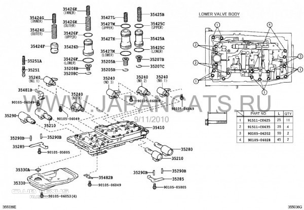

Ребят вот что вычитал из темы форума GS3
Пишет markii^:
Для замены масла в коробке A960E 01.2005-09.2007 понадобятся
35330-30090 Фильтр масляный коробки передач
08886-02305 Масло трансмиссионное Toyota ATF WS, 4л.
35168-22020 Прокладка поддона АКПП
35178-30010 Кольцо уплотнительное пробки сливной АКПП
90301-15004 Кольцо уплотнительное
90301-31014 Кольцо уплотнительное фильтра автоматической коробки передач
Масло в АКПП IS 250

я так понимаю коробка у нас с GS3 идентичная и получается это относится и к ирискам. Может кто заметил что и хочет добавить или откорректировать? Может кто встречал какие то трудности при замене масла в агрегате? ДА, еще вопрос про прошивку. Офф сервис лексус находится за 500 км от меня, можно ли как нить скачать и перепрошить самому? что для этого нужно?
