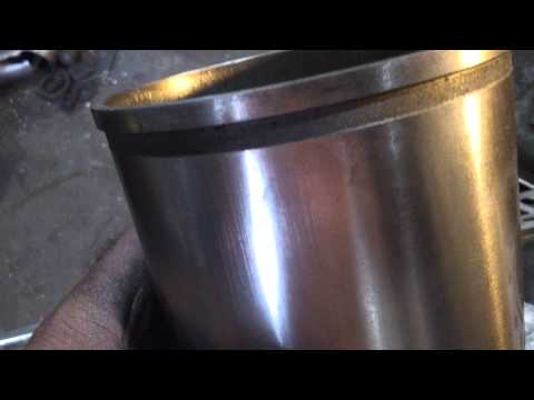

А вот собственно говоря стук который уже не пропадает при прогреве и стучит постоянно. Двигатель не 2GR, но ситуация похожа, поршень при перекладке бьёт не только по гильзе но и по поверхности ГБЦ. Печаль совсем тут:
RX 350 AWD 2008 Odessa

Мда, если у меня причина в этом, то просто заменой поршней не отделаться, нужно гильзовать чего делать совсем не хочется.
В 2GR, на сколько мне известно, стоят тонкостенные чугунные гильзы, вплавленные в алюминиевое тело блока, для дополнительной фиксации гильзы используется неровности на внешней поверхности гильзы.
Как гильзовать такой блок большой вопрос. Во первых гильзы нужно вырезать, а из этого следует что посадочный диаметр будет больше чем был минимум на 0,5 мм, во вторых в алюминиевый блок нельзя запрессовывать гильзы, установку делать только за счет охлаждение гильз (жидким азотом) и нагревания блока, третий вопрос какой способ установки выбрать с нижним упором или верхним буртом.
Это я все к чему, достаточно часто люди кто гильзовал блок, приезжают на повторные ремонт из-за пробивания прокладки ГБЦ, новые гильзы просаживаются на несколько соток и ослабляют пролегание прокладки ГБЦ.
