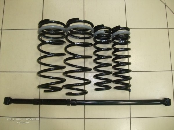

Очень интересно пообщался в Толексе, ребята плотно сотрудничают с TOMS, показали мне компрессор и различные тюнинговые штучки от TOMS.
Мне всегда хотелось иметь GS300 TOMS, потому что они по мощности обошли мерс W124-500 на одну лошадиную силу. Когда узнал, что у Толекса есть компрессоры на LAND CRUISER 200, даже захотел себе крузак купить, у них даже можно поставить комплект пружин и тягу TOMS и опустить кузов на 40мм.
