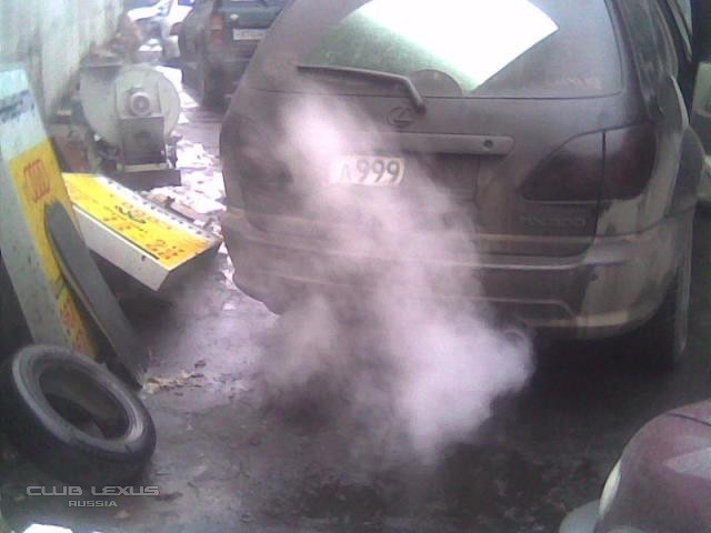

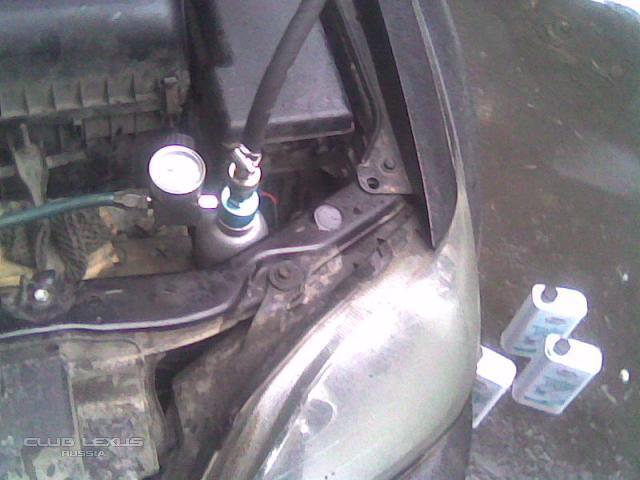

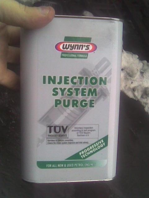

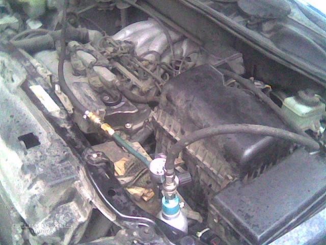

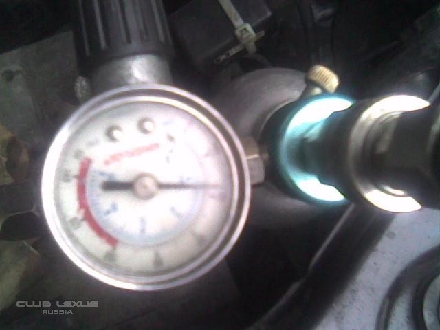

поэтому недавно мыл винсом из-за того что подошла замена свечей: фото на предыдущей странице
желательно дроссельную заслонку тоже почистить
винс - это такая жижа
клапан холостого хода
для промывки вместо бензопровода подключается специальная установка
в баллон заливается эта ядрёная жидкость
и подаётся давление
машина заводится и идёт такая дымовуха
после этого обязательная смена свечей

всё правильно: винсом как на фото моют инжектор(форсунки+впуск), а на стенде только сами форсунки ультразвуком, который может их разрушить, врядли они у тебя настолько забиты...
