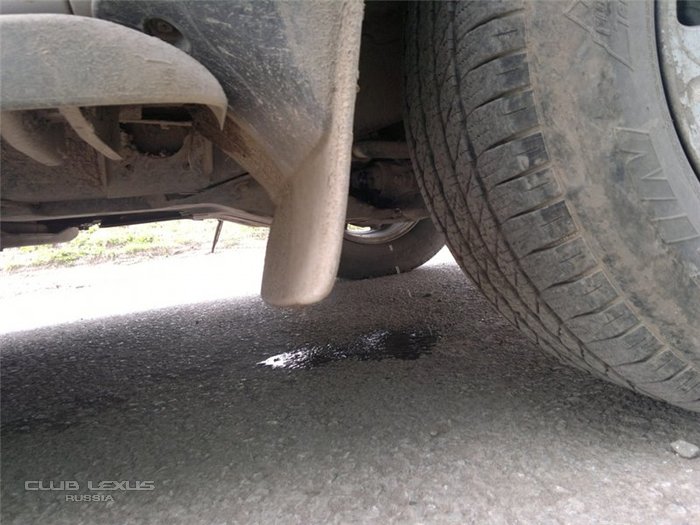

Вот здесь фотки посмотри Крузака..можно понять что она выходит как допустим на Сузуке Гранд Витаре..Не снизу,а под углом в стороне моторки..на изгибе кузова так сказать.
Вода на коврике.

Нашёл слив..Фотки пока сделал только ночные,не айс получились..потом сделаю дневные))) И так,выход слива находится прямо напротив трубки от насоса гидры до демпфера,где эта трубка в спираль закручена..и конденсат плагополучно на демпфер гидронасоса и сливается)))
Посмотрите из моторного отсека сверху на демпфер и увидите над ним торчащую из кузова сливную трубочку резиновую,правда на трубку оно не похоже,больше похоже на заглушку с пипкой круглой дырявой..Описал как смог Laughing

я туда трубку резиновую вставил по диаметру и вывел вниз через отверстие в защиете...теперь через неё капает на землю...
и в заде под машиной такую же вставил для заднего кондёра...

Точно так же я на Гранд Витаре сделал...иначе слив был отвратный..лепески сдерживают конденсат,предотвращая выход на улицу и способствуют затоплению салона! Amd rofl
