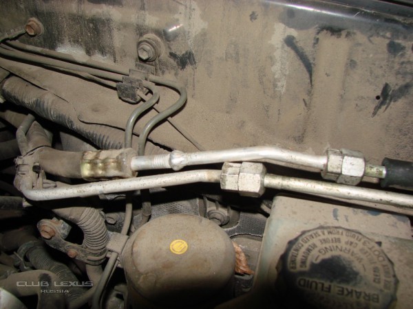

Так как чаше всего кондиционер выходит из строя из за сгнивших трубок и не всегда все необходимые трубки кондиционера есть в наличии, мы предлагаем восстановление работоспособности системы за пару часов используя при этом армированные резиновые шланги высокого давления, которые более долговечны и в 2 раза дешевле. Данная технология применима на все модели LEXUS. ГАРАНТИЯ на запасные части и все работы 1ГОД.
Наиболее актуальный пример, LEXUS LX470 довольно часто выходят из строя трубки, которые идут по днищу к заднему испарителю.
Как правило необходимо поменять 4 трубки, так как места их соединения открутить невозможно из за коррозии:
трубка №1 -3150 руб
трубка №2 -1500 руб
трубка №3 -1800 руб
трубка №4 -2550 руб
заправка кондиционера с фреоном 2900 руб
замена трубок кондиционера 9900 руб
ИТОГО 21800 РУБЛЕЙ
Если оригинальные трубки заменить на армированный шланг, то стоимость составит:
запасные части 4500 рублей
работы по изготовлению и прокладки шланга 4900 рублей
заправка кондиционера с фреоном 2900 рублей
ИТОГО 12300 РУБЛЕЙ
Ремонт сгнивших трубок кондиционера

Для замены всех четырех трубок необходимо снять задний кардан и заднюю часть глушителя, приподнять кузов от рамы, при этом снимая тонкие трубки надо сохранить крепеж и толстую трубку, так как она самая дорогая и как правило она всегда целая. По времени в районе 5 часов.

вообще не соглашусь с тем что надо снимать глушитель и кардан,просто на 470 отстегивается кузов от рамы,если стоят обвесы в особенности шисслер,надо открутить пороги и всё.занимает времени от 2 до 4 часов.а не как тут разводят на 5 часов!!!

и еще,кому не нужен задний кондер,можно просто заглушить его и все,никаких проблем не будет

Кто подскажет где в наличии есть задние трубки, нужны обе. Заехал к умельцам заправить кондиционер перед летом, оказалось сгнили задняя трубка, по ходу дела тонкая, они предложили их заглушить и я согласился! Теперь жалею, во первых из за того что не умеют был без машины 2 дня, так они еще и целую толстую трубку обрезали и загнули, пытаясь заглушить в итоге из нее все равно фреон выходит. Кто нибудь ремонтировал трубки по технологии описанной выше в первых постах, надежно? Если трубки не куплю, то хочу попробовать!
22-05-2011
22-05-2011
Я ремонтировал, не лыкс и не у них!!))) Если нормально сделают- то надежно!!))) 5 лет машина ходит!!( уже правда, не у меня!! (( Получилось действительно бюджетнее!! А главное быстрее!!! А то пока трубки прийдут- лето закончится!!(((
