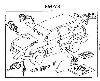

Остался один ключ, и тот полуубитый, + из ЗЗ вытаскивается в АСС, + не открывается пятая дверь, + бардачек открывается почти всем, вот я и решил заказать и поменять все личинки 89073-48011. Вот собственно возник вопрос, сколько ключей там в комплекте и какие? А то по картинке не понятно.
ЗЫ Поиском не нашел, много инфы что меняли люди, много инфы как менять, а вот по количеству ключей ничего нет!

Остался один ключ, и тот полуубитый, + из ЗЗ вытаскивается в АСС, + не открывается пятая дверь, + бардачек открывается почти всем, вот я и решил заказать и поменять все личинки 89073-48011. Вот собственно возник вопрос к тем кто менял, сколько ключей там в комплекте и какие? А то по картинке не понятно.
