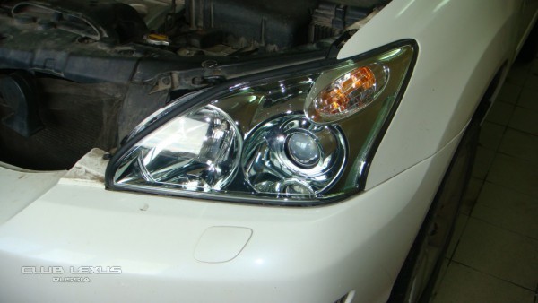

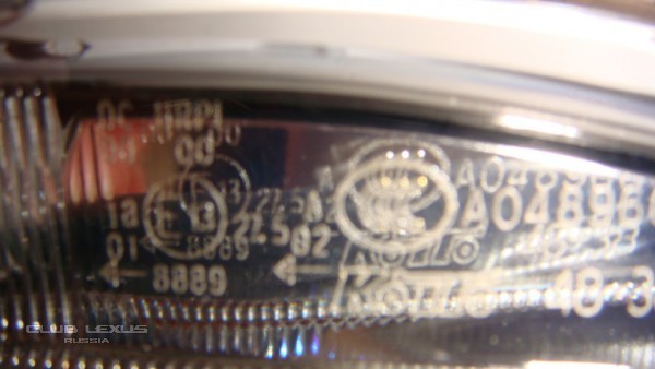

Вчера совершил операцию по замене своих фар. Предыстория была такова : Три года ездил на машине, думая, что у меня стоит "оригинал" ксенон без линз, не вдаваясь в этот вопрос. Ну пришла такая машина. Правда, был "косячок" : машину брал cлегка стукнутую в лицо, делали мне её в Литве, куда она и прибыла из Штатов в контейнере.. Ну сделали и сделали.. И вот, когда началась вся эта суета с ксеноном, я (чисто из любопытства) открыл капот в поисках маркировки. И нашёл H1155W. Неделю я "рыл" эту тему, проверял по Тойотовской базе свои фары : с завода установлен ксенон без АФС, но картинка упорно выдаёт "линзу" в фаре. Далее было общение с парой форумчан, которые развеяли мои сомнения. Последним шагом было посещение СТО, где мне открыли крышку на фаре и показали "колхозную лампу" Н11 Ксенон. Вобщем, обманули литовские товарищи.... Confused
После недели раздумий, оценки финансовой стороны вопроса, решил купить фапры т.к. "ну очень хочется", хотя был предложен и бюджетный вариант : просто галогенки Н11.. денег наскрёб...

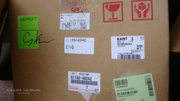

Посмотрел в Н-ске б\у фары "америкос" по 10 000 руб, но их старческая желтизна ввела меня в уныние. И тут товарищ, который занимается з\ч Тойота, предложил : бери уж сразу еропейские, причём самые новые, какая тебе разница? Оказалось, что с 06г европа только с АФС, которой у меня нет. Звонок в с\центр ОМЕГА в Н-ске : ответ : бери, поставим. Заказываю две пустых фары, покупаю две лампы Филлипс 4300К, беру коробочку "китайского ксенона" под разъём D2S, (кстати, отдали за 1700 руб т.к. надежд продать мало) навсякий случай и вот вчера, совместив это с поездкой в Н-ск, совершил эту операцию..

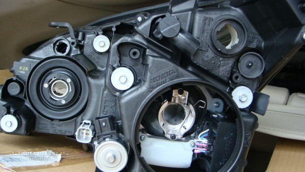

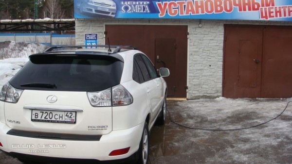

Что понравилось в Омеге, перед тем, как заехал в "ремзону", они отмыли мою машинку от грязи Wink Конечно, были небольшие трудности, которые с успехом были решены на месте : Не подошёл разъём корректора фар т.к. они (оказалось) бывают двух видов : с активной подвеской и без. Соответсвенно фишки на 4 и 5 разъёмов. После изучения эл.схемы вопрос был решён перестановкой проводов.

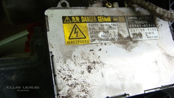

порадовало то, что литовские товарищи не стали тратиться на китайские блоки розжига, а вставили туда мои родные.. (фары были разбиты в хлам, но, видимо, блоки остались целыми Arrow
поэтому с радостью вставили их в родные места и с помощью паяльника припаяли назад безжалостно откусанные разъёмы.

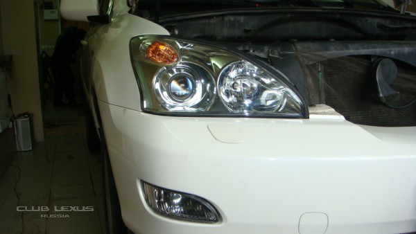

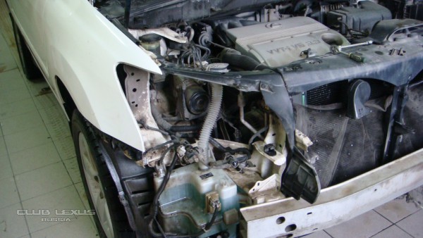

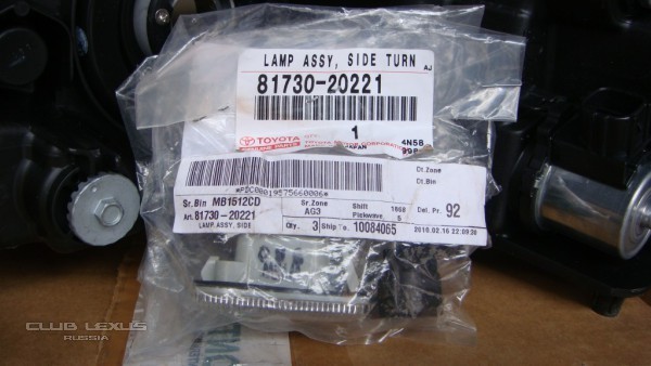

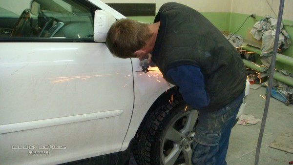

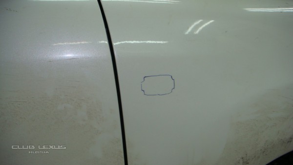

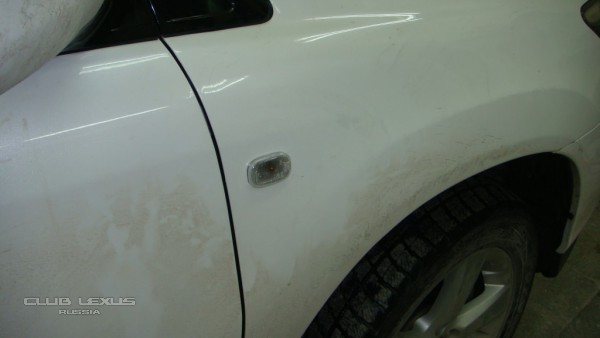

Параллельно с покупкой фар купил 2 поворотки на крылья т.к. "цена вопроса" была ничтожно малой по сравнению с фарами. После установки и регулировки фар (мастер залез под машину, отсоединил датчик положения кузова, подёргал его, фары соответственно поднимались и опускались, ура!!!). Блок АФС был застопорен с помощь. пластикового хомута т.к. когда его снимаешь, линза начинает болтаться в креплениях. Всё, фары установлены и светят. Сразу же были проброшены провода в крыльях. Всё! ОМЕГЕ РЕСПЕКТ!!!!
Переезжаю в "кузовной цех" к Юрику там же в Академе (предварительно созвонились) и начинается работа дантиста Evil or Very Mad которая, не смотря на обилие инструментов, заняла по времени столько же, сколько установка фар. Правда тут два раза "пили чай", пока сохла грунтовка, которой обработали "рваные раны" на теле...

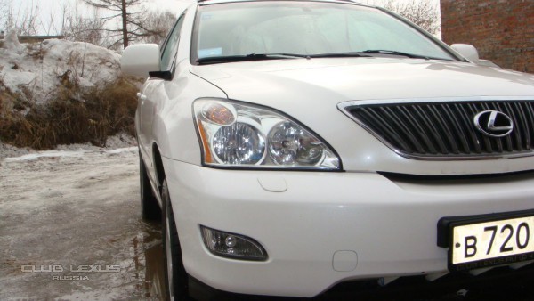

Всё, операция завершена. Домой (270 км) ехал по ночи. Вывод такой : фары светят лучше. Старые светили не хуже, но есть чёткая граница света, есть "галка", ушёл былой "туман" и яркие свечения дорожных знаков на ближнем, я раньше не мог понять, почему это происходило.. Видимо, результат "колхоза".. Ну и (удивительно) на посту ГАИ перед Журавлёво (сибиряки знают) был остановлен Гаером, который задал (!) вопрос : а ксенон у вас заводской?
я ему гордо ответил ДА Wink
Единсвенное, старые давали эффект "голубизны света", а эти светят чисто белым (скорее тёплым, чем холодным), но, видимо, надо изучить снятые лампы на предмет их цифры...

За работу "как договоришься".. это понятно. ОМЕГА взяли 2000 руб. В Кемерово не искал т.к. ОМЕГУ знаю давно и лично, люди хорошие, грамотные, и с ними было не страшно (у нас 100% когда фишка корректора не подошла, отправили бы за другим корректором т.к. и у нас была мысль : вдруг прогамма управления другая с 06г ??
Алксандр (шеф) порылся в своем копме, я достал книгу "ТО RX300\330", вобщем разобрались.. Единственное, т.к. фишка не подходила по разъёму, пришлось одеть "голые" провода и потом они залили всё какой-то хренью типа силиконового герметика. Провода для повороток сделали "как родные" - в гофрированой трубке, фишки для повороток купил на разборе за 100 руб (ВИТЦ).. Поворотки "вколхозил" за 500 руб, но Юрка - мой кореш, поэтому тут дело не в цене. 2 лампочки D2S Филлипс 4300 по 2100\шт, фары по 20 000 руб. Всё. Вот такая "цена вопроса".

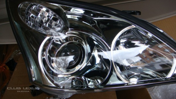

Я не понял, это одинаковые фары или нет?, просто повортники разного цвета.
All your base are belong to us!
4-04-2010
4-04-2010
фара таже самая просто на первой фотке не стоит лампочкаSmile

Серёга, ты что меня пугаешь??? Shocked я аж вспотел))) одинаковые фары...
