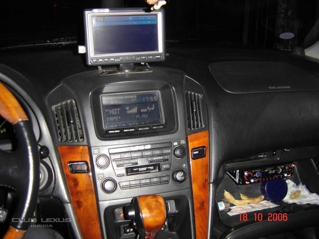

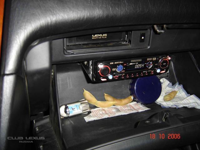

Все подключается легко. Предлагаю почитать в базе знаний. Там Марат асе подробно описывает. Только если я не ошибаюсь он 2 провода местами перепутал. эту процедуру любой мало мальский электрик сделает. ДВД работает через штатную магнитоллу.
Выставляешь по 000 настройки, потомна ДВД регулируешь звук под свое ухо, штатной магнитолой дорабатываешь чтобы не лазить в бардачек.По телевизору вариантов вообще много, мой вариант с минимальными заморочками. Саб подключается через высокую сторону об этом тоже писалось. Единственное я задавал вопрос куда ремоут подключить ни кто не ответил - можно к усилителю родному. тонкий серый провод. в широкой фишке.
mp-3 на Рыксе
mp-3 на Рыксе
mp-3 на Рыксе
