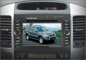

На прадике заменяемое головное устройство Phantom DVM-3006G:
Актуальные вопросы по фантому +
имеет следующий музыкальный проигрыватель:
Phantom DVM-3006G: link

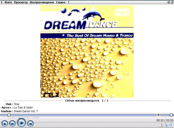

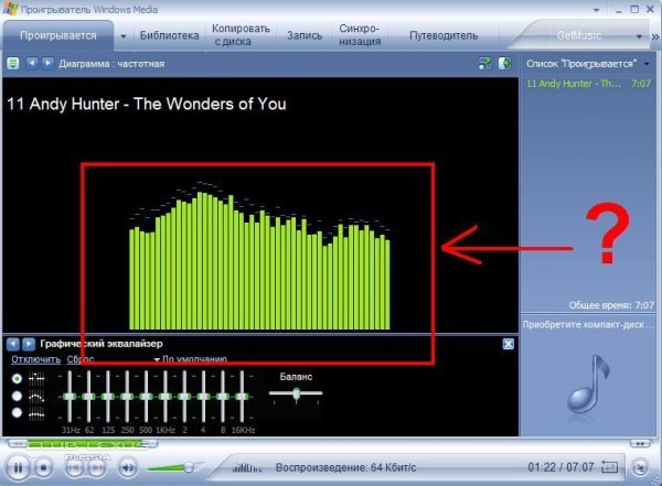

У нас на Phantom spt 100 установлен проигрыватель Beta Player:
В нем отсутствуют визуальные эффекты как в головном устройстве прадика или например как в windows media player:
Может есть у кого-нибудь проигрывателья для Phantom c визуальными эффекатми? Question
Надо просто выкорчевать этот плеер из прадиковского Фантома.

Haris писал(а):
Я пробывал другие версии плееров ставить, но они на весь экран не растягиваются... Amd Sad
14-07-2010
14-07-2010
в голове этой проигрыватель сидит в железе. то есть не виндовый он...
выдернуть его не реально
