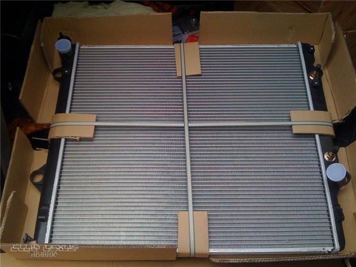

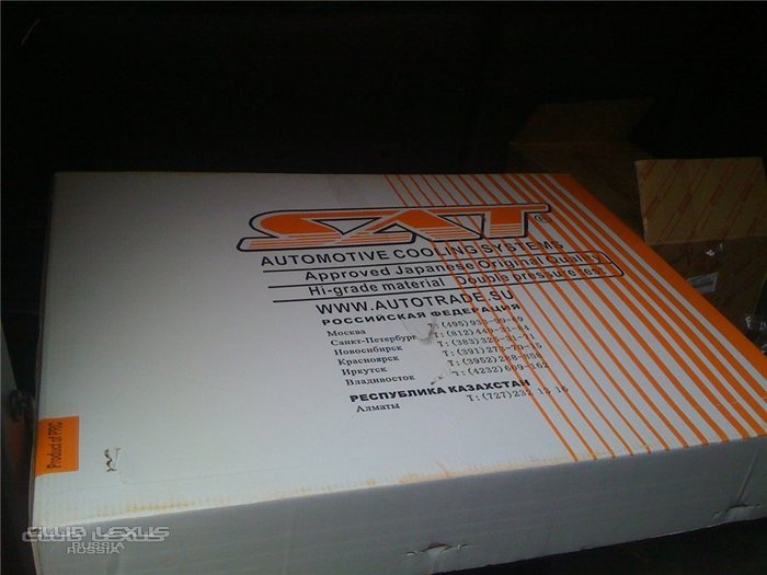

радиатор купил - вот фото
Радиатор охлаждения двигателя: течь, замена, неоригинал
цена 2 600 - поставлю отпишксь по ощущениям.
10-05-2011
10-05-2011
установили радиатор, сам не присутствовал, ребятам доверяю- сказали встал как родной ))все подошло идеально будем смотреть в динамике
обязательно отпишусь как в жару с кондеем себя будет чувствовать.
старый не выкинул если вдруг чего будем паять)))

Добавлю маркировки радиаторов. Вдруг кому пригодится. Производитель SAT. Поставляет в основном Автотрейд (http://autotrade.su/).
TY0009-120-4.7 - основной радиатор. Примерная стоимость около 3 тыс. рублей
ST-TY91-394-L0 - радиатор кондиционера. Стоимость примерно та же.
P.S. Не подумайте, что реклама. Я к ним никакого отношения не имею Laughing
