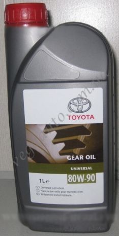

Рекомендуемое масло Toyota Hypoid gear oil API GL-5 SAE80W-90
08885-80616
Замена масла в редукторе IS 250
Для холодной зимы можно 75W-90 GL5 Toyota 1L
08885-80606

Почему автор в первом посте рекомендовал трансмиссионые малсла общего назначения, а не
Фотоальбом Новое масло для дифференциалов LT 75W-85 позволяет улучшить топливную экономичность на 0,5% по сравнению с трансмиссионным маслом 75W-90. Кроме того, этому маслу присущи отличные антикоррозийные свойства и высокая стабильность характеристик.
Класс по API: GL-5
Упаковка: 1 л
Рекомендованное руководством пользователя ?
Тоже интересно ???
И еще бы номерок каталожный этого 75 W 85 ???
А еще почему в каталоге "Жидкости Toyota, их оригинальные номера и литраж" номер первого масла от Автора соответствует номеру масла для механической трансмиссии
Масло для механических транмиссий SAE 80W90 08885-80616 (объем 1л)
а не... вот этому
Масло для дифференциалов SAE 85W90 08885-80626 (объем 1л)

RoMeo330 писал(а):
какое же масло залить в Редуктор is 250, так и непонятно
Вот вроде нашел номер масла которое я выложил Toyota 08885-02506,экзист показывает ценник 1500р за 1л, могу сказать что масла выложенные автором стоят 500-600р за 1л.
Я тоже задумался над этой темой, заехал в магазин там предложили 85w90 трансмиссионное масло, смутило то что в рекомендации написанно именно то которое я выложил. Но как я понимаю можно лить и 85w90 и то что автор посоветовал. НО зачем изобретать велосипед если есть рекомендации, даже не знаю.Может другие индексы актуальны в наших зимних условиях? Разъяснил бы кто ,был бы благодарен!
Кстате вот интересная страница www.toyota.ru/s...pare_parts/original_oil.aspx и vikkar.spb.ru/toyota
Еще интересны номера прокладки сливных болтов которые менять нужно вместе с заменой масла в диффе,кто подскажет?? Shocked

13-01-2012
13-01-2012
Класс по API: GL-5
Упаковка: 1 л
На всякий случай - Трансмиссионное масло LT 75W-85, GL-5 кат. № 08885-81060 (только в пластиковой канистре а не в железной банке)
В экзисте розница 1022 руб.
Если кому надо могу сделать в Москве за 850 р. с самовывозом из СЗАО Cool
