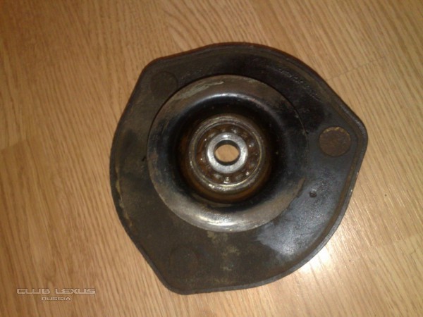

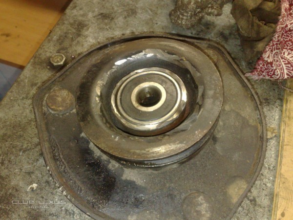

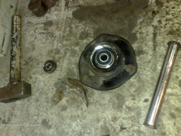

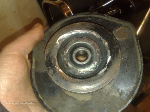

ок. была у меня такая проблема, что интересно если не пневмо, то опорный подшипник продается вместе с опорой стойки, а если пневмо то все твердят про замену стойки целиком. Ерунда!! Разобрали, сняли опору и вырезали болгаркой этот подшипник. Приехал с ним в подшипниковый магазин-говорят 175р. я им ЭТО ЖЕ ЛЕКСУС! тогда вот этот, получше, за 310р берите. Воткнули новый подшипник сверху шайбу обварили, пыльник вырезал из старой камеры. ездит уже почти год. где-то в телефоне фотки были процеса работы. если интересно поищу.

ок. была у меня такая проблема, что интересно если не пневмо, то опорный подшипник продается вместе с опорой стойки, а если пневмо то все твердят про замену стойки целиком. Ерунда!! Разобрали, сняли опору и вырезали болгаркой этот подшипник. Приехал с ним в подшипниковый магазин-говорят 175р. я им ЭТО ЖЕ ЛЕКСУС! тогда вот этот, получше, за 310р берите. Воткнули новый подшипник сверху шайбу обварили, пыльник вырезал из старой камеры. ездит уже почти год. где-то в телефоне фотки были процеса работы. если интересно поищу. _________________
Если не сложно, поищите пожалуйста фотографии. Можно прямо здесь выложить или в личку прислать. За ранее спасибо.

смотри
Стук в передних стойках (пневмо)
  • +4
13-02-2010
13-02-2010
Ну вот! Хоть один вразумительный ответ! Большое спасибо! Весной поеду делать.
