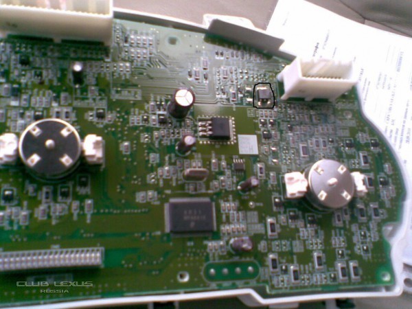

Добрый день.Поднимал тему но подсветка заработала при этом ничего не делал .На данный момент опять все погасло .Нужно расположение транзистора и его аналог.Спасибо за ответ

Вот этот транзистор .Маркировка к2231
Подсветка климата и головы

Я подбирал методом тыка,после замены до сих пор работает.

В продаже есть именно с этой маркировкой.После замены все работает.

У меня ситуацию надо было решать на месте,так что подручными транзюками решил.
Главное,что было указано правильное направление в решении проблемы.
