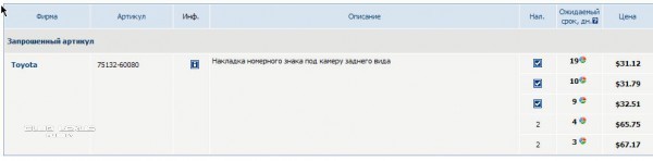

встанет, но, возможно, придется заказывать молдинг хромированный (который над номером) с "вырезом"под камеру на дверь багажника.

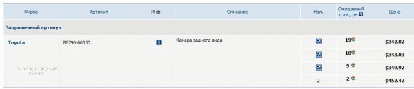

заказывал вот эту 86790-60030
есть еще и другая 86790-60050

А в чем разница?

Подскажи парт номер хром накладки с вырезом под камеру?

та которая .....50 у нее разъем мини-jack и вроде подороже слегка

фигасе слегка! Shocked

А парт номер хром накладки с вырезом под камеру?

Вот она...

И еще! Возможно, а скорее всего это именно так, прийдется сверлить отверстие в корпусе самой двери под пластиковой накладкой под крепление номерного знака. Металл там мягкий, коронкой можно просверлить Wink
